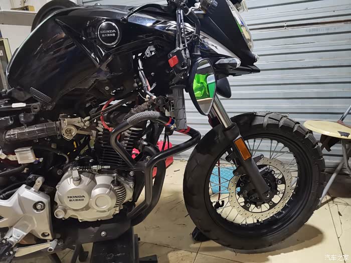

jy01225658 2020/03/30 23:34:55 发表在 8楼
我的之前也有偶尔发生过几次这种情况,突然熄火,然后过几分钟就好,最后一次彻底坏了,售后看是启动马达坏了,拆出来测试,发现接触不灵,然后换了一个.
启动马达是...哪个零件?

楼主的问题除了熄火,还有熄火后启动困难,我自从换了启动马达1年多以来,就再也没有突然熄火的情况发生了,楼主是非常有必要去检测启动马达的.
好的谢谢我明白了 回头去检查下

190常见的问题有减震漏油,发动机底部渗油,发动机异响。再怎么闹也这样,本田都不理会的。
要轰油门才保持的住, 感觉是喷油 怠速马达之类的关系。
还是要仔细检查下,去店里找师傅多看看。 熄火是大问题。
还好你是停着的时候, 万一是行驶中熄火真的是很危险的。
19年的同款190X印象中有过3,4次突然熄火,带油门硬点火十几秒又成功了,这几个月没遇到了,车热时出现可能性最大,怀疑电喷在自动节油太过度。
我以前也有类似的发生,是洗车时油箱里进水了,那点水排掉了就正常了
