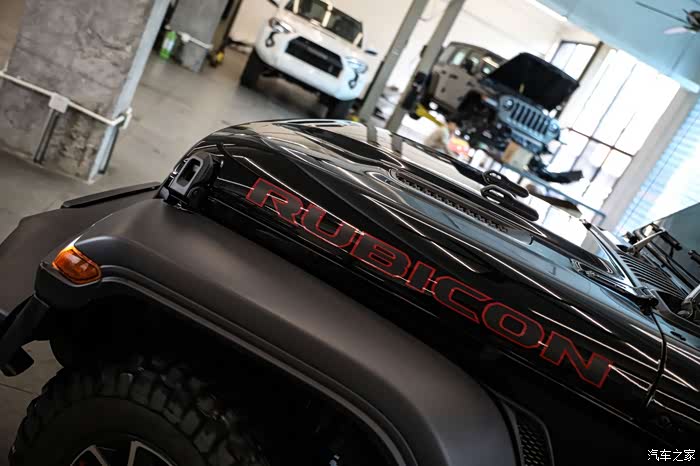

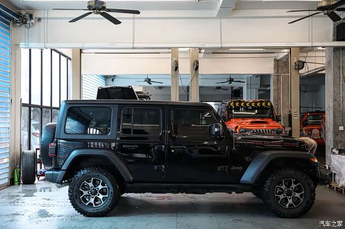

于是在一个午后,我们迎来这台纯黑JL,清洗过后来到车间与车主详谈改装方向,没有极限越野诉求,但要保证相对可靠通过性,外观方面顶火全新JL掠夺者前后杠被车主一眼相中,改装工作就此开始。
度选择最为成熟实用2.5寸
改装是一件打破原厂平衡寻找新平衡过程
所以升是一件系统工程
顶火2.5寸升套件经过时间检验
已经证明它可靠
TOPFIRE定制避震,重新匹配新车身度,替换疲软原厂减震系统,提供强度性能支撑体验。
臂升套件中包含根可调控制臂
在车辆升后帮助车辆寻找新数据平衡
获得最好行驶体验
ATS转向减震最程度抑制强度路段时,方向盘打手问题,止推杆配合避免车辆右偏移,因为牧马人在升2寸以上时,因为原止推杆度不够,前桥会自然向偏移,导致车辆方向抖动问题,所以更换止推杆纠正前桥位置是非常必要
在充满机械金属车间,顶火女技师无疑是吸引目光,柔软外表同样是对车辆满腔热爱,不仅技术水平符合顶火标准,细腻心更是胜男同胞。
ATX 17寸防脱圈配合百路驰KM335寸轮胎,美观实用完美结合,配合4.56全新速比,保证充沛动力输出。
安装WARN万镑绞盘配合TOPFIRE恶魔之眼导绳器,优雅与力量完美结合。
外观方面车主早有选择,顶火全新出品JL掠夺者前后杠配合AURORA灯光系统,锋利剪切勾勒出全新JL硬朗形象,短款前杠不仅在收边处延续机盖线条,更是最程度避让轮胎转向时剐蹭,将车辆性能发挥到极致。
TOPFIRE横行者侧杠经典镂空设计,不仅是为美观设计,更是在提供方便同时幅减轻部件重量。
