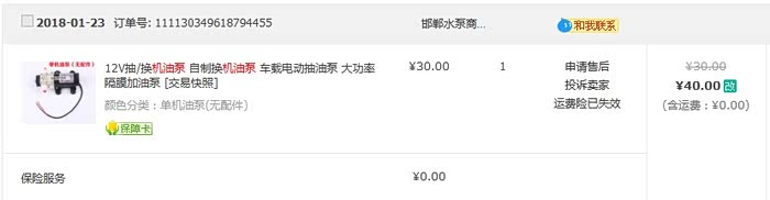

tureactor 2020/03/21 21:25:43 发表在 31楼
时间有些太长了,应该是热车后,水温80度,完全打开机油盖以后再抽,如果确实是这个步骤,还是换个隔膜泵吧,加上管子一套也就35包邮,基本上也没有寿命一说,我没用过这种抽水器,不知道是不是就是这么慢,用隔膜泵最多5分钟就抽完了
v7自豪 2020/03/21 21:56:08 发表在 38楼
求链接
