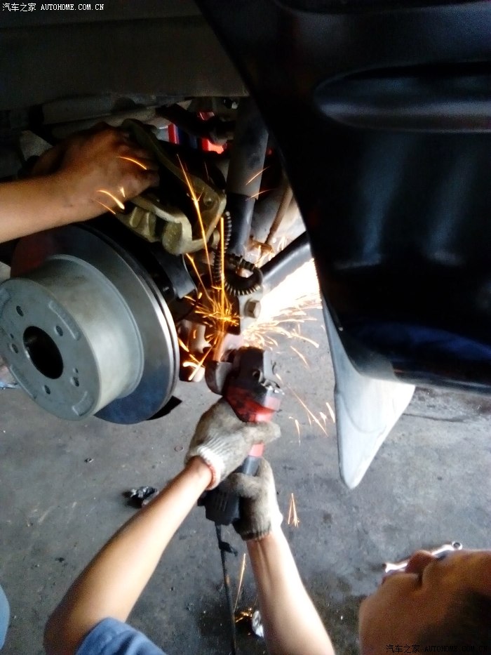

这里需要说明一下,2.4瑞风短轴的车,后轮平衡杆在左后轮的固定处会影响到卡钳链接油管的螺丝,必须要切掉一个2平方厘米的口子才不致于互相影响。同时对平衡轴也没有大的影响。

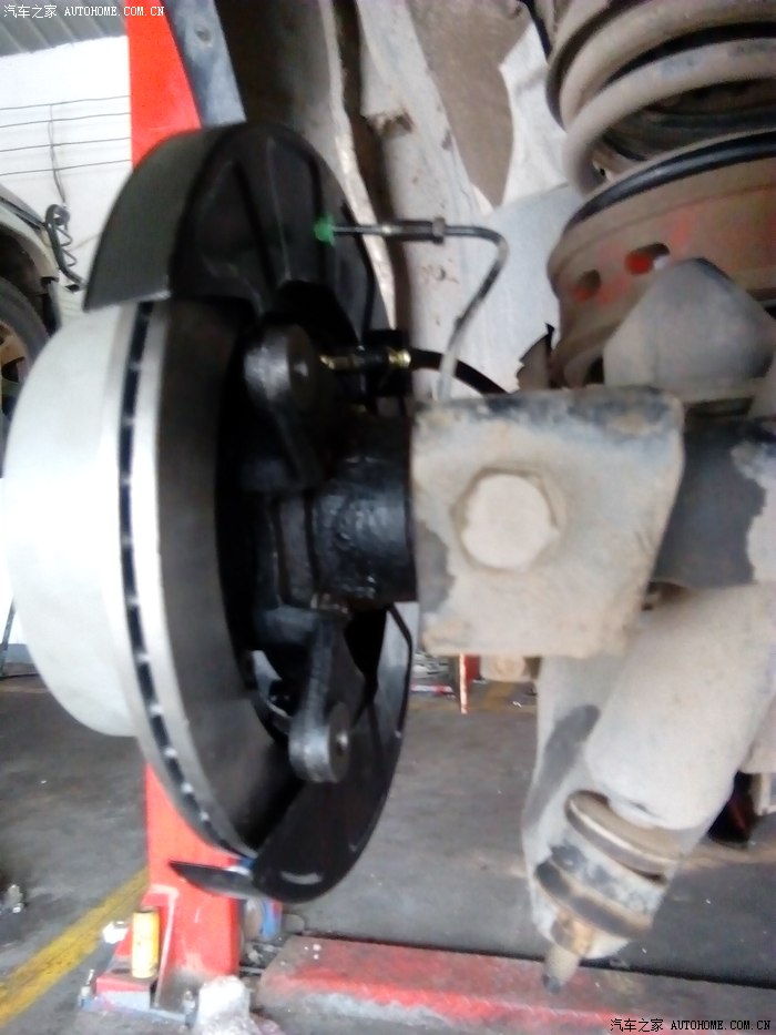

我是把后轮改好以后,又换回了我的刹车总泵。效果很好。

今晚有雨 2014-9-1 14:59:56 发表在 37楼
我改装的总泵是爱信的,和原车的刹车油管的位置稍有不同,且丰田的油壶安上后由于离合器油管的角度问题引起油壶老是不正的样子,担心它会漏油,换了后轮盘刹后,感觉刹车效果很好,想即便是安上原车的总泵也应该不会差到那里去。所以就换回了原车的总泵,实践证明,效果不错。

哦,是这样啊!更换成后轮碟刹后,还是原车的大力鼓和刹车总泵!是这样吗?看到你介绍了,刹车效果很不错!!很在意论坛上改后碟刹的文章,今拜读您的又明白了很多!谢谢!还有,看到你一张手砂轮的相片,是什么地方影响?能发个详细图看下和介绍下吗?
今晚有雨 2014-9-2 07:07:29 发表在 39楼
那个是2.4短轴的后平衡轴的左边固定处,影响到卡钳与刹车油管连接的螺丝,就是有些许接触,不知道全套车型是不是有这个问题,把那个地方切下去少许就行了。
