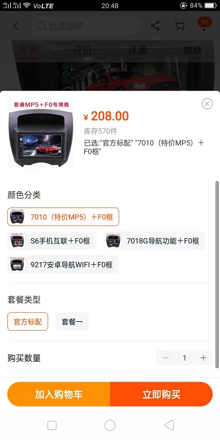

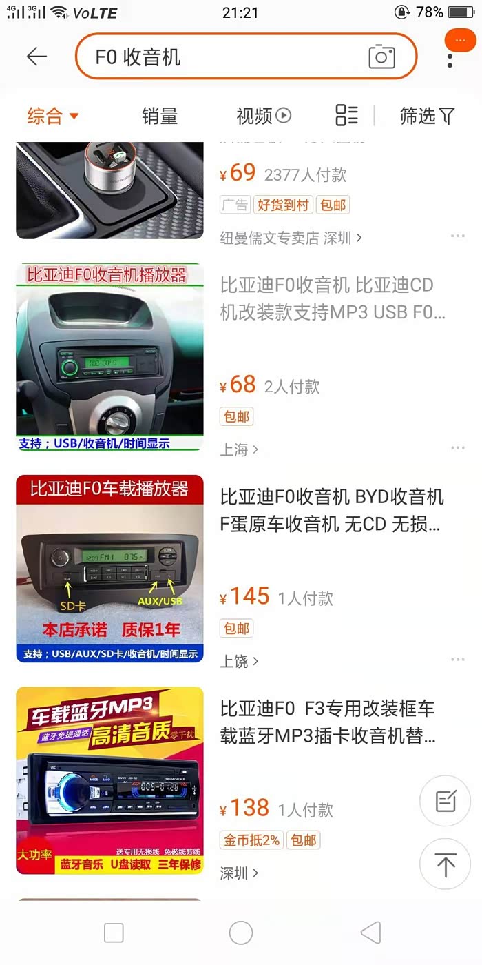

本来想搞个收音机算了,然而,一看价格,真“感人”,有个收音机都敢挂一百多价格。

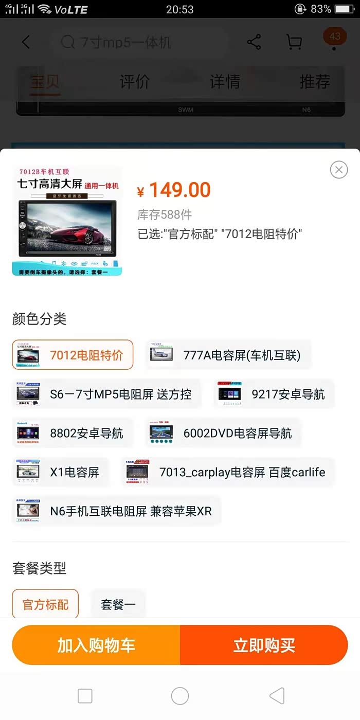

        再看一体机,一般来说,电阻屏MP5连面板都在200元以,电容屏带导航还不止这个价。额,扯远了,我就来买个实惠点机子,不用太贵,听歌、收音、操作方便点就,导航都用手机,更准确,更新还不用钱。
严禁在帖子出现商家店铺名,有广告嫌疑,本帖重在分享,绝不做广告。

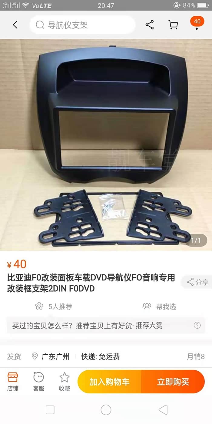

      后面想了一下,咱不用买套餐,分开买就了。买个通用电阻屏MP5和一个面板,这样合起来189元,反正都自己接线了,省几十元也。后来证明我这样做。因为跟我开同款车朋友也收音机改MP5,以为多花几十元人家就把MP5和面板装送来,只要接线头就,没想到送来MP5跟面板分开放,要装还要做跟我一样步骤。

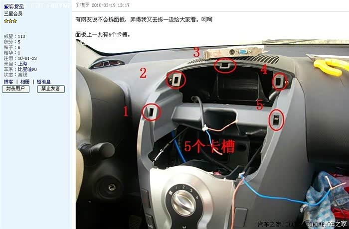

引用老图,老蛋面板有5个卡槽,胆撬,这种塑料没那么容易断。新蛋没撬过,根据经验,应该同小异。
