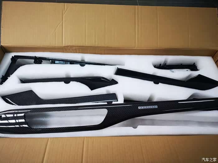

准备内饰条,开始动手。。。

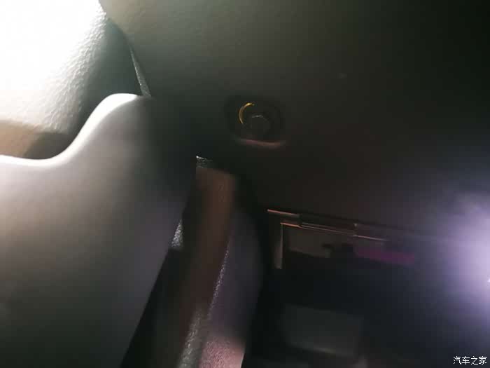

主驾驶下护板手套打开,里面可以清楚的看到又两个螺丝
就是这两个洞,有两个8号的螺丝

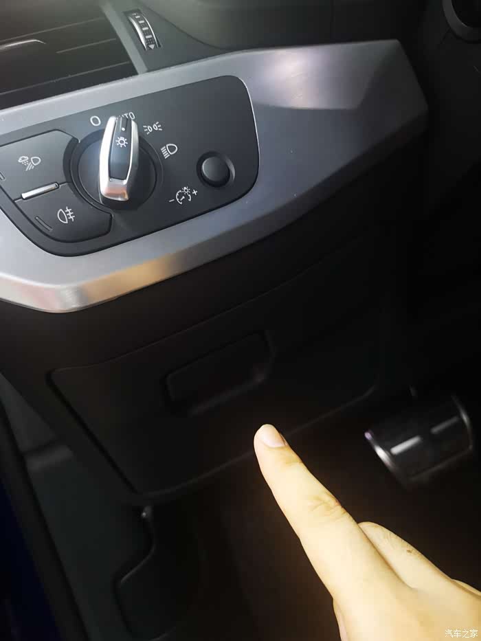

主驾驶下护板下面,还有
开机盖位置还有个,下面就这两个

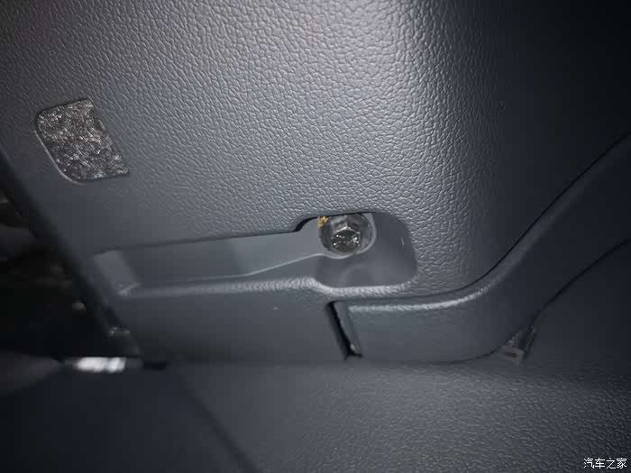

护板拆开后,有几个螺丝下子,看我手指的那个螺丝,要拆错!!!!!
然后就可以把下护板拉下来,里面两个,下面两个,侧护板个 总共5个螺丝,个都,或者拆错。。。。。。。

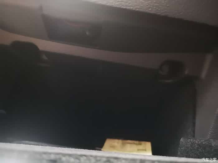

这里副驾驶的位置,手套箱打开,内饰条下面依旧有螺丝
手套箱里边螺丝用拆8号的螺丝,还是样用T20工具的螺丝有两个。。。
