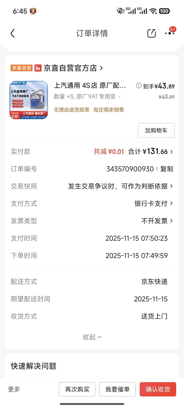

前几天买了JD的那个ZF AG9的变速箱油,去JD养车换的。为啥我的只放出来5L左右?而且放了很久,大概半个小时以上。
又加了5L进去。现在开着感觉跟没换时候区别不大,可能里程太新没必要换吧?22款艾维亚,3万多公里。。。

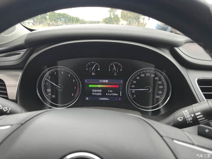

168888公里,市区道路油耗,看看到过年能不能干上20万公里……
