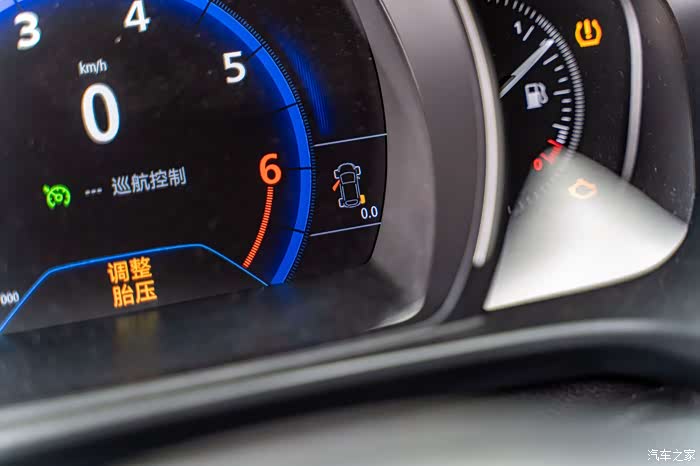

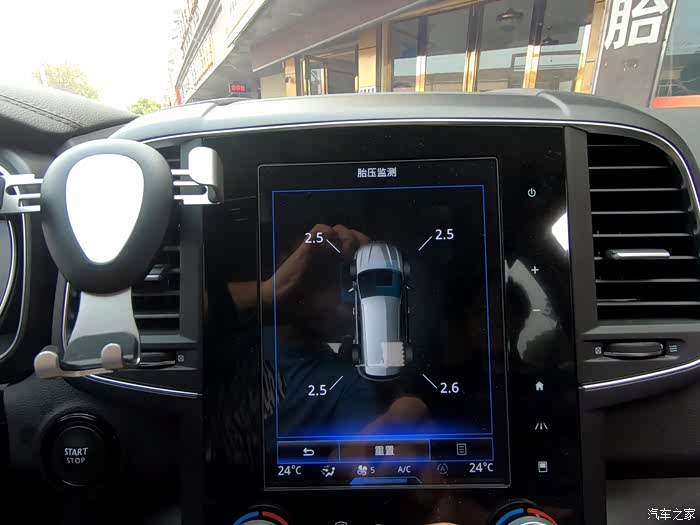

忽然胎压监测就报警了。
请原谅平时没有胎压报警的图,一般来说轮胎故障的时候,胎压监测装置会在仪表盘上提示你,并且有的车型,可能会伴有声音或者灯光的提醒。

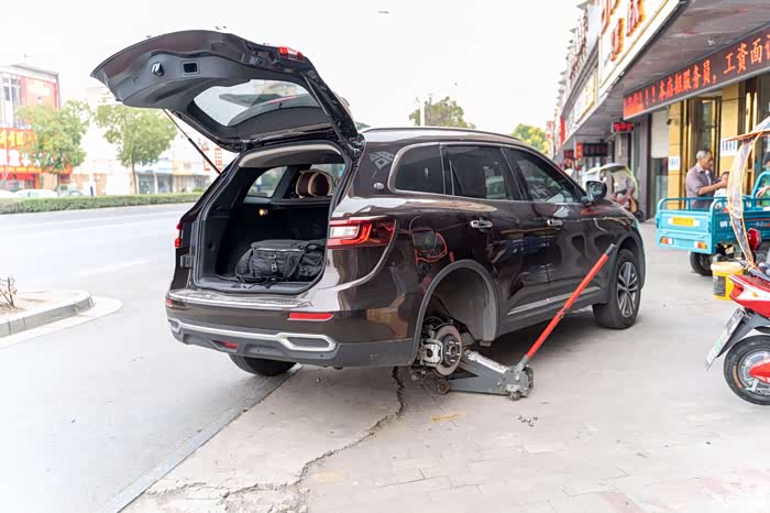

不出所料,就在高速口的100米左右的地方,就有一个补胎店,等到完全停下来。

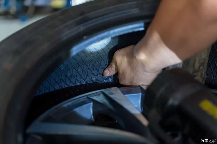

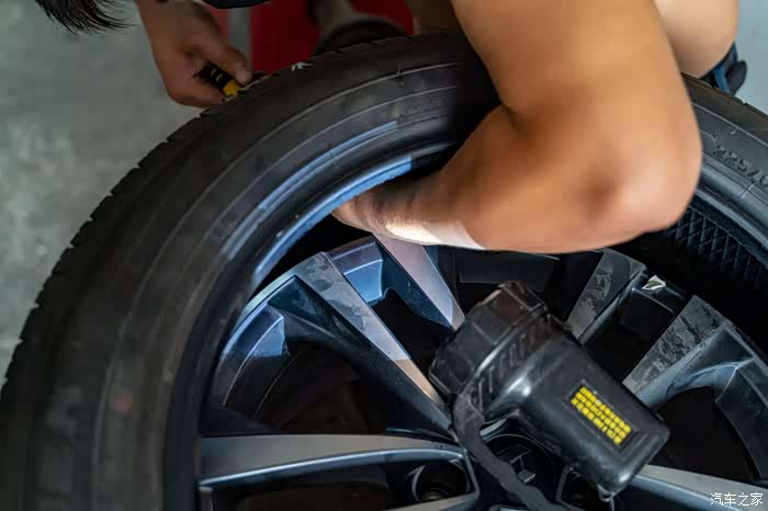

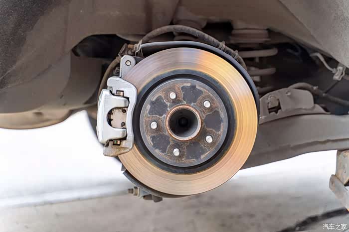

科雷傲的右后台已经接近完全没气的状态了。赶紧上千斤顶把车顶起来避免轮毂损伤。
已经被拆卸后轮的科雷傲犹如一个瘸腿的人。便提醒大家,刹车盘啥的生锈是正常现象,不要被维修养护的人给骗了做什么刹车保养。注意好刹车盘刹车片的磨损,一般都不会有问题。

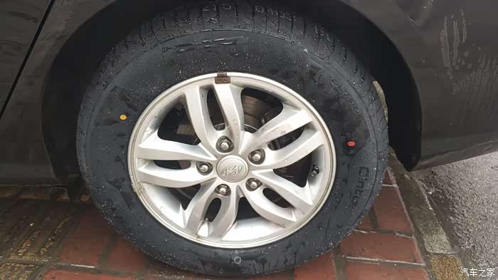

补胎其实是常规作业,

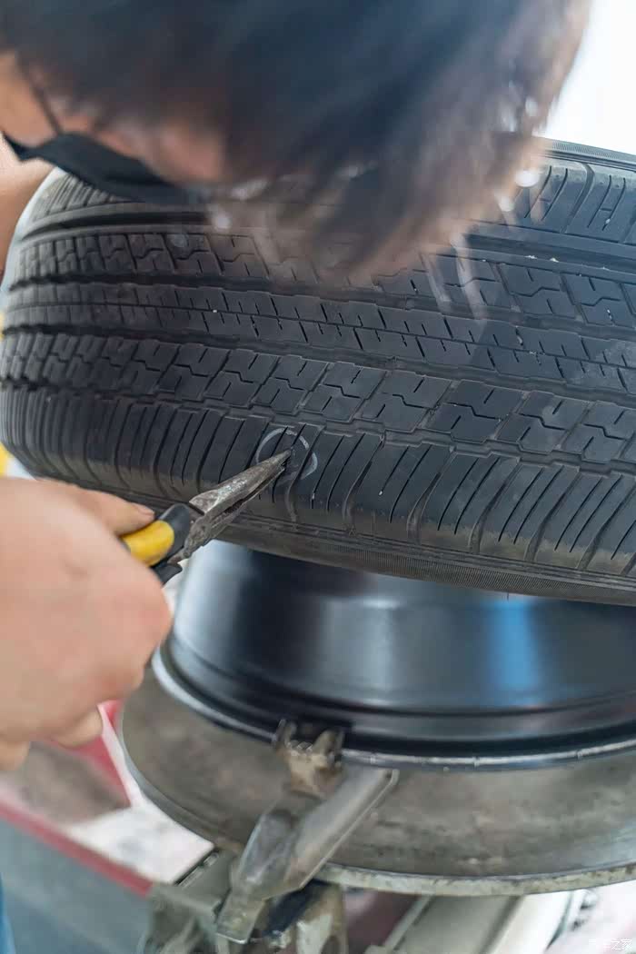

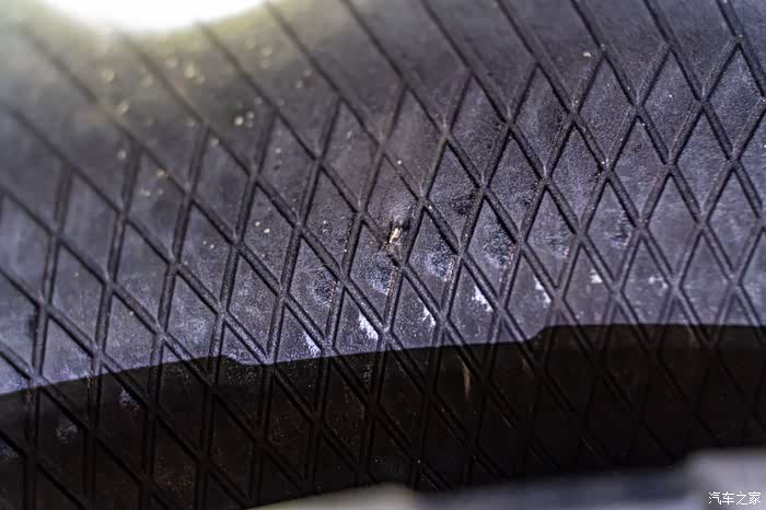

只不过,这次的钉子扎的位置非常奇怪而已。
维修师傅确定了钉子的的位置,首先会把钉子拔出来。
但是这一次,插进去的钉子变成了两节。
我手上的拿的是其中的一节。
20分钟左右,轮胎修补就完成了,恢复了行驶能力。我们又愉快的踏上了归途。

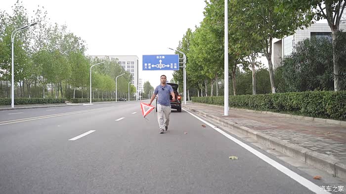

那么停车之后,首先要打开双闪,提示过往车辆避让本车。
然后放置警示标志牌,一定要放置到150米之后来车方向,提醒其他车辆前方有故障或者异常发生,
接下来,要将车上人员撤离到安全位置,避免造成二次事故。

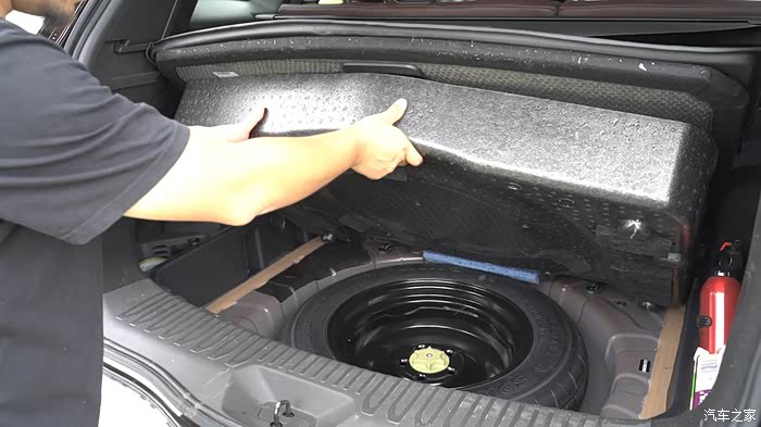

一、自行更换轮胎,适合动手能力较强的司机朋友们,反正千斤顶,拆卸轮胎的工具,以及备胎,都在车的相应位置。如果你不知道……请参见说明书。

无论是外置的还是内置的胎压监测,都会有给车主一定时间的延迟和反应时间,比如说爆胎如果发生了,那就是零点几秒的事情,说爆就爆!
TPMS系统的加入极大的提高了行车安全。
所以说科雷傲120纪念版的胎压监测,算是非常好的提升了车辆驾驶的安全性!
