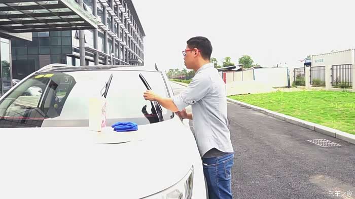

如果你的雨刮用没多久,, 出现刮干净或有抖动这种情况,其实用急去更换。
面老张就教你办法,分钱解决这个问题
其实雨刮抖动因为玻璃表面它有油膜所导致的,你只要用些洗洁精,或者油膜清除剂去清洗,这个问题就可以解决

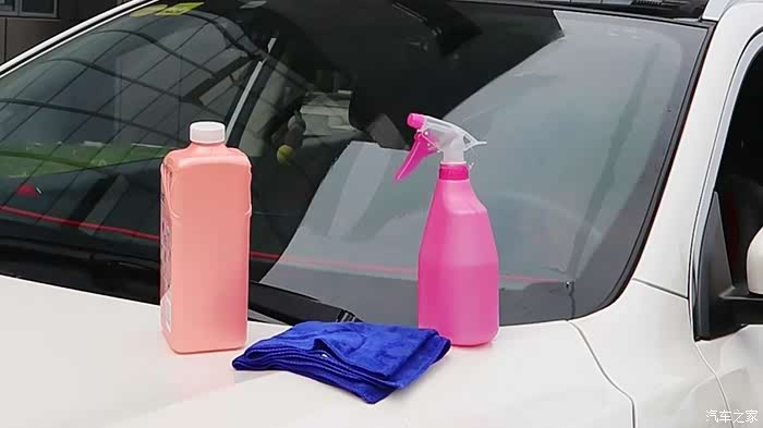

需要准备的材料,洗洁精+擦布+喷水壶
油膜清洗步骤:
步,用清水清洗挡风玻璃

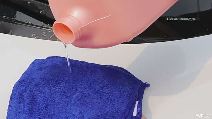

步,在擦布上倒入洗洁精
步,擦洗档风玻璃
第四步,擦干净档风玻璃
另外还有就雨刮胶条长期使用出现平,你只要用些3000号的砂纸打磨就可以
需要准备的材料,3000号砂纸+擦布+喷水壶
雨刮片平打磨步骤:
步,用擦布将雨刮胶条擦干净。
步,将2000号砂纸用水泡湿。
步,用3000号砂纸将雨刮胶条两边打磨边。
第四步,用擦布将雨刮胶条擦干净就可以
这样雨刮刮干净或抖动的情况就可以解决
