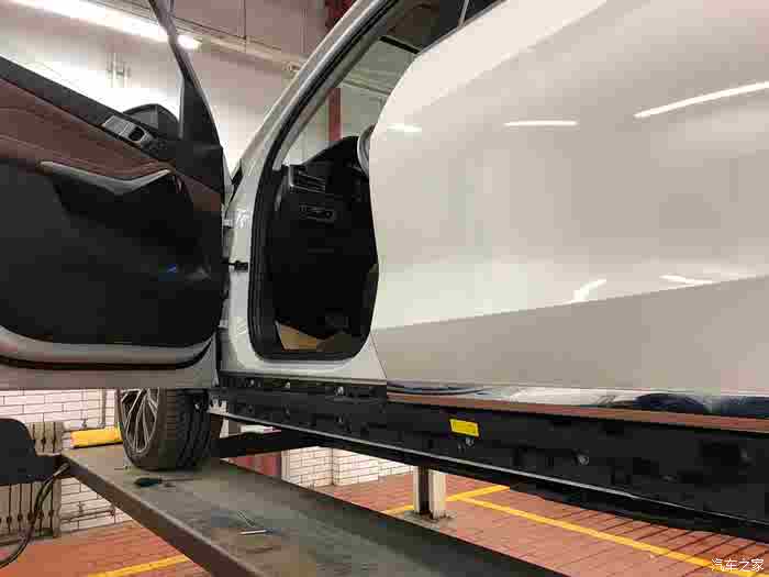

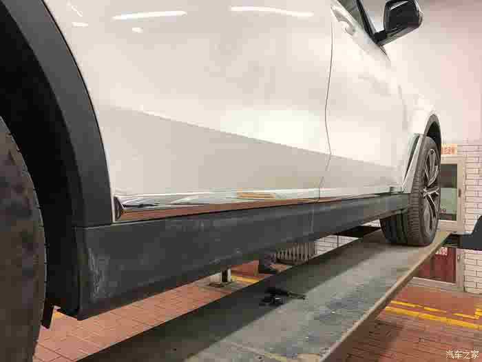

因为是我的X7是国外的越野套件XLine版本,所以原车是护板,车根本没地儿踩,屁股在座椅蹭来蹭去又不符合我爱车强迫症的标准,所以肯定是要加装踏板。

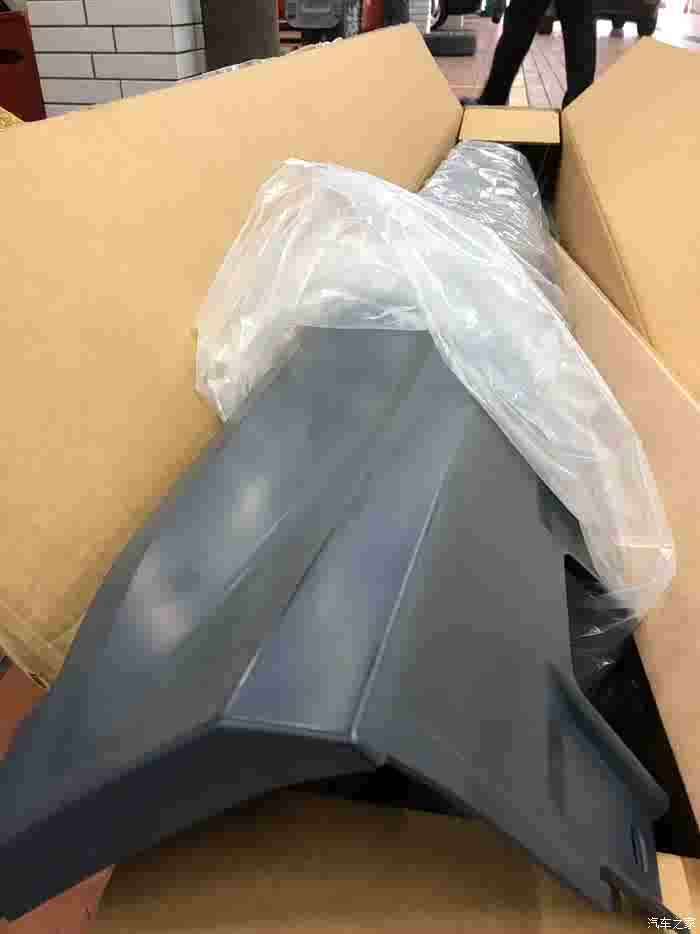

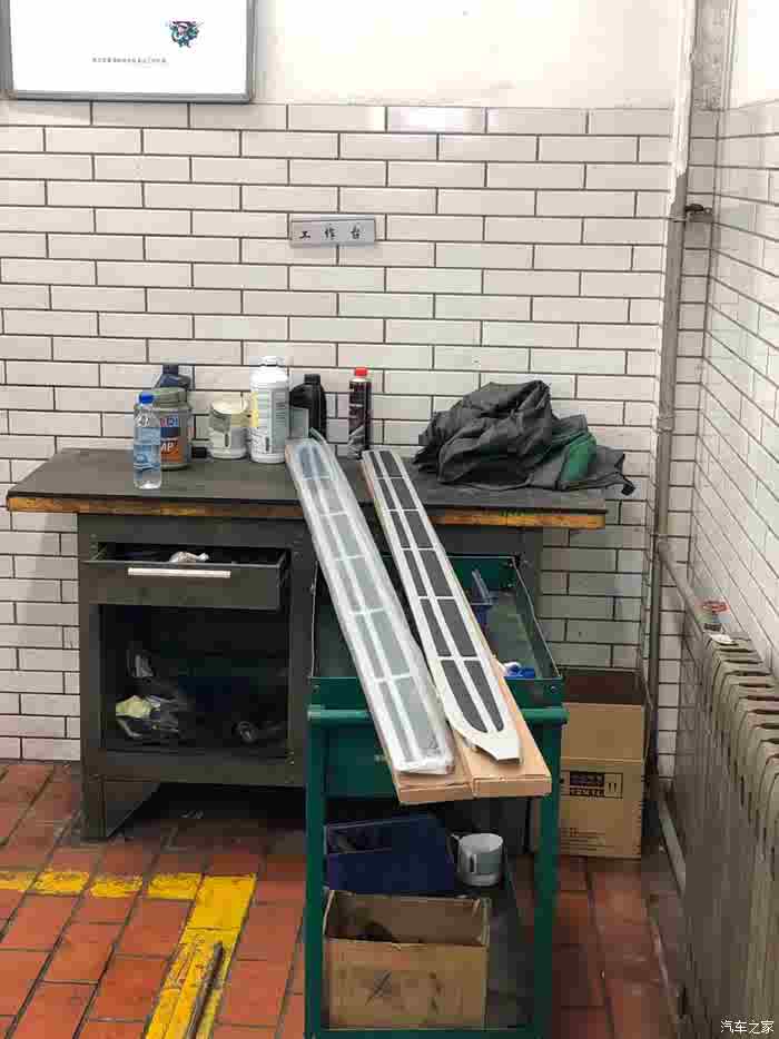

拆开后傻眼了,新的底边是轻漆需要喷漆,并不是那种黑色颗粒的耐磨塑料材质。不过在这个车衣能解决的时代,我第选择是贴个哑光黑车衣,结果关系不错的4S钣喷主管过来说不如喷个m760li原车那种哑光黑,既然是自家V12旗舰的漆面标准,并且施工那间4S的服务经理包括车间主任都是自己的老熟人,最终选择了喷漆。相信我,虽说4S的施工标准肯定不会差到哪去,但是认不认真给你弄就是另回事了
拆掉原厂底边后光秃秃的,不不佩服德国车的做工,日本车拆开后根本没法看。
工艺完美,车面的东西绝对是分钱分货。
脚踏板底边中间的衬垫,规规矩矩的。

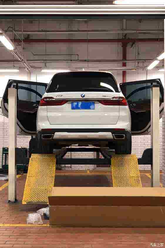

面是装完后服务经理拍给我的照片,原厂的配件匹配度不用多说,无需打孔更不需要用胶,个人最受不了新车就送去破坏安装的。
安装完之后的效果,车的舒适程度至还是提升了50%。
