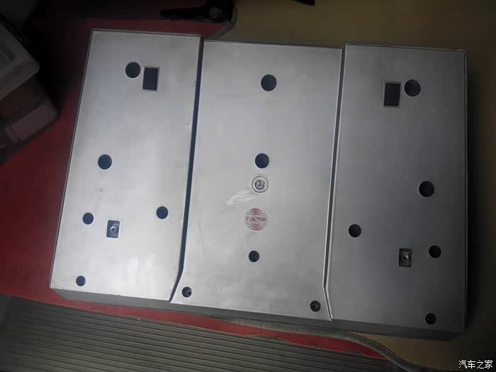

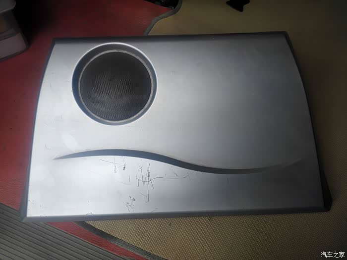

首先是这个,这是啥?这个就是我开始说的大彩电,,,的低音喇叭箱。老的29寸TCL显像管大彩电自带的,比老优还要大上好多岁,既然是低音,那完全可以用它搞个低音炮嘛
底部有TCL标签,这个之前是卡在电视机上面的

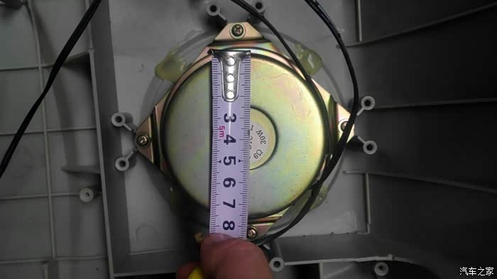

拆开看看,6欧姆30瓦的低音喇叭还是比较小的,做工很精致,记得以前装在电视上效果还是很嗨的,这个直接接主机上肯定不行,所以还需要另外一样东西,那就是功放板

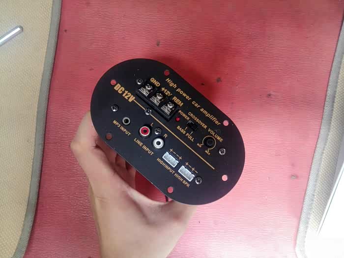

这个就是我用的功放板
12v车用的,60w的最大功率,淘宝上面大概买30元左右,很实惠。好,下面我们把它装到低音喇叭上面

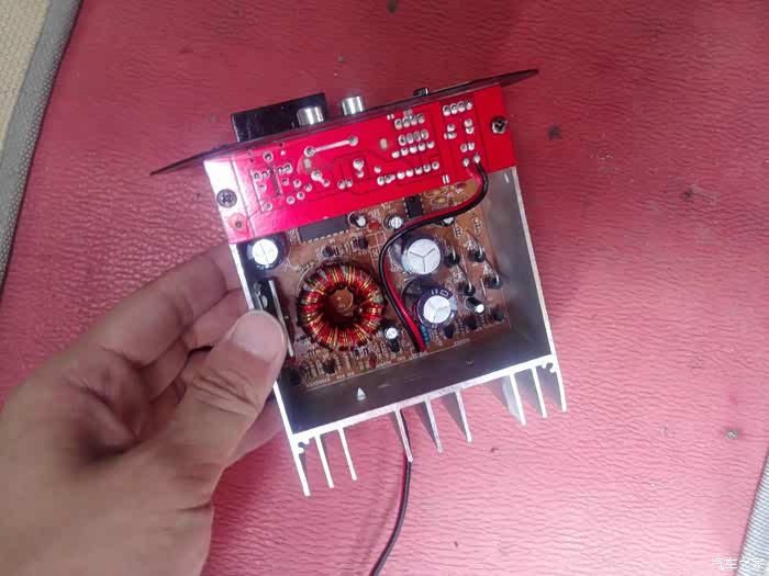

插进去了成功合体,把功放板自带的喇叭线接到喇叭上,需要注意下正负极
由于低音箱是个三角锥的造型,所以内部结构受限制,只能装成这样了,露出的电路板要用胶带粘上不要在意这些细节啦,实用至上现在它是真正的低音炮了,下面我要赋予它力量之源啦,要排布电源和音频线了
