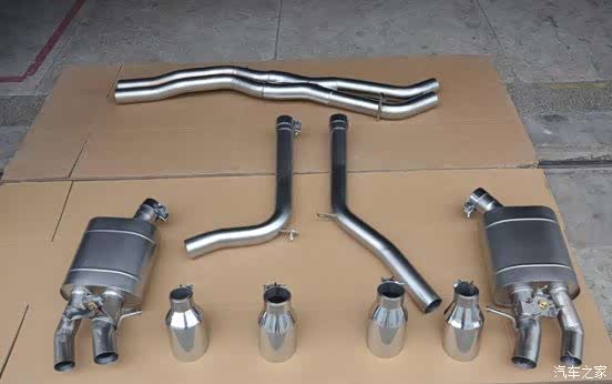

图2 即将沿用原车电机控制阀门的排气

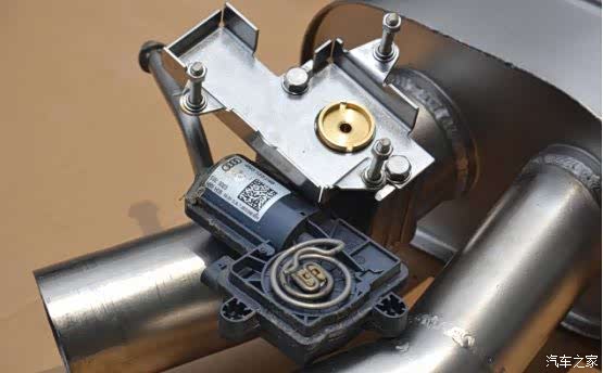

图3 全新设计的原车电机底座

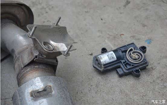

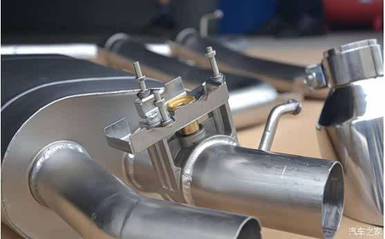

图4 在拆卸下原车排气后,用8mm扳手取下原车阀体电机

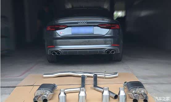

图5 将电机对准阀体电机底座,安装即可

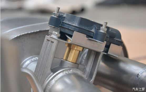

图6排气阀门安装原车阀体
图7排气阀门安装原车阀体 位置精确吻合
