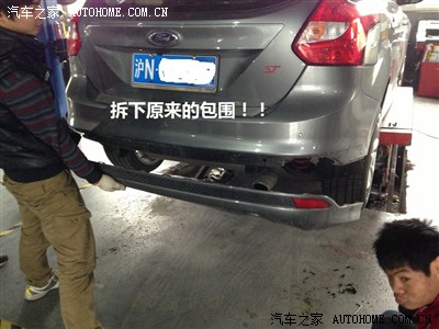

车买来到现在,改得也差不多了,在寻寻觅觅之后,终于找到了德国原厂的ST后包围和排气尾段!价格不便宜,卖家也就只有2套,并表示成本太高,以后也不打算再进货了,毕竟大多数车友不会去改装ST!今后国内的市场还是以国产改件为主!
看了一下,做工的确没的说,毕竟是德国生产的。装国产的福克斯,有公差,左右比国产原车包围各短了1厘米,但是不影响外观。安装卡扣不同,直接装是装不上去的,必须扩口!过程很简单,大家不用担心,这个问题在国产的改件上已经修正!(这也就是为什么国产的改件前包围比后包围先上市的原因,因为后包围的公差要修正,必须改动模具。)
排气尾段是原厂件FOMOCO生产,也就是现在销售的ST的尾段,和市售...
