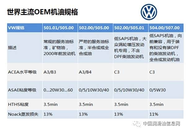

德国大众的VW认证针对汽油机的是500~504,针对柴油机的是505~507,我们只看汽油机的。VW500 除非车辆本身注明须使用其他规范之机油,否则可适用于1999年8月出厂前VW/AUDI全车系汽油引擎。这个认证已经废弃。VW502 针对严苛环境设定的规范,设用于诸如高气温;潮湿;爬坡及经常在市内走走停停等驾驶环境中使用。VW503 涵盖502全部要求,可加长换油周期至15000km一换,为S4;RS4;TT;S3等输出超过180HP的引擎设计,符合特殊润滑需求制定的特殊规范。VW503.01 涵盖503全部要求,加强了V8、W12等多气缸;大排量引擎需求的润滑等级。其实这个认证最直接的参...

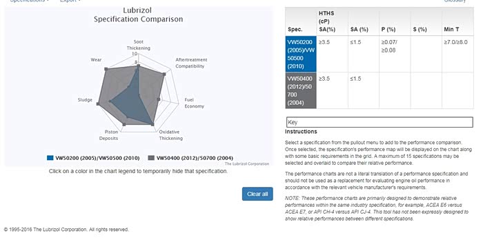

1. SOOT THICKENING:
烟灰稠化(减少因为机油产生的烟灰导致机油黏度变高)
2. AFTERTREAMENT COMPATIBILITY:
后处理系统兼容
3. FUEL ECONOMY:
燃油经济性
4. OXIDATIVE THICKENING:
氧化稳定性(减少因为机油氧化导致机油黏度变高)
5. PSTON DEPOSITS:
活塞沉积物
6. SLUDGE:
油泥控制
7. WEAR:抗磨损

504认证 a3b4级别30粘度 hths3.5 运动粘度12左右508认证 a5b5 0w20 这个机油是奥迪专门定制,Hths 2.6运动粘度7到9.2之间511国内没有 ACEA C3 hths 3.5 低会分 低总碱值 向下兼容a3b4级别 是更先进和环保的 不过长效性会差一点我的奥迪A8和你的说明书一模一样,所以以国内的油品来说,我是不会选择508认证的020我也会选择504认证的,a3b4 30粘度机油因为从后面的aceac 3来看,这一代奥迪EA 8393.0t的发动机,就算有了APS镀层,对高温剪切值还是有一定的需求,毕竟是达到了500扭矩的发动机,还是以保护为主吧,这样以后...

没有兼容一说的,504是换代标准,hths依然要求大于等于3.5,只是趋于环保要求变化,特别是17年出的508都是环保产物,你的车用0-40最好,没有之一。
发现你这个说明书算很详细的了。至于504是否兼容或者覆盖502,我看路博润的工具上,是全部覆盖的,但是至今为止没有看到官方文件。另外,我这个说明书更扯,一会儿502一会儿C3一会儿SN
