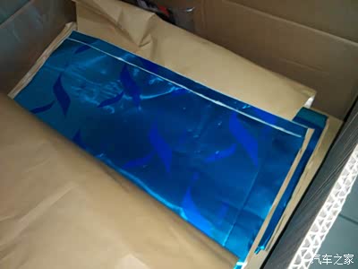

全程一个人动手改装,前门套装+后门同轴。。自己改装确实累啊!需要割门板(有了割门板的神器那都不是事啊)
两手都是伤全部下来花了1050元左右包括所有配件工具!!看图有视频
止震板5张,47*80CM做完四门还剩一点装备做尾门隔音
三合一止震隔音6张47*80CM四个门用了四张。还有两张做尾门
剪成条形的,,既好贴又省材料,,止震效果是一样的!!
这样比较好贴,,整张的不好贴,又费材料~~
拆开的样子,防水膜留着比较好,方便查修升降机,
贴好后用滚筒压紧
盖上防水膜
用滚筒压紧蛇胶
用喇叭垫圈量好要切割的位置
用记号笔画上圈,,然后上切割神器
这个铁板切割器很好用的,,一般的薄板轻松搞定...
