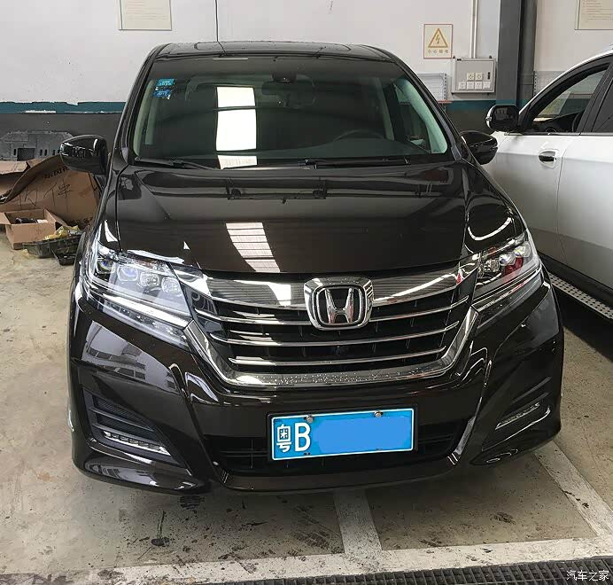

新款艾力绅比新款奥德赛外观更霸气,内饰配置更丰富,空间不相上下,动力也是差不多,奥德赛偏向家用,而艾力绅商务比较突出,所以还是各人喜欢啦!新款艾力绅比新款奥德赛还是大了那么一点点的!原车360全景前视摄像头打开储物盒盖板将右边卡扣拉开拉开卡扣后将盖板上部二边卡扣向内压松出盖板放下盖板找到原车360全景控制盒松开盒子三颗六角固定螺丝取出盒子拔出插头将记录仪主线束对插接好将遥控接收头安装隐藏在右A柱顶角处启动汽车挂倒档进入原车360全景画面遥控一键切入记录仪四路高清大画面前视放大后视放大左视放大右视放大原车屏实时操作回放选择记录视频文件回放回放四路画面前视放大后视放大左视放大右视放大记录仪视频拷贝...
