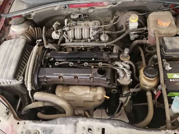

买回来的二手凯越,正常使用没啥问题,但是想用的好,还是狠下心修修补补整一下,上次修理了刹车灯刹车开关等,这次看机舱渗油实在受不了,就换一下气门室盖子,注意,这里大家区别对待,因为又很多凯越朋友换了气门室盖子,油不漏了,但是会出现其他问题,好像都是烧机油和机油进到进气歧管中,反正比较严重。还有很多人说凯越这机头只需要换O型的氟胶圈和气门室垫子就好了,买个好垫子打好胶就可以弄好,我个人比较倾向于这个方法的,应该换个垫子和O型圈就好,毕竟原厂盖子。但是无奈在科普之前我都已经买了气门室盖子,气门室盖子送的垫子质量估计也一般,只能先换上,要是有问题,就再买气门室垫子换回以前塑料盖子,原厂盖子保存在后备箱。我没有心得,也没有教学,我这纯粹是自己瞎搞,大家看看就行,别学我,论坛有专门教学的帖子,人家都很专业

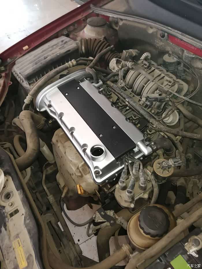

先来一张换好铝合金盖子之后的照片,好另类,脏乱的机舱一个崭新的盖子

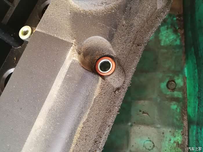

很多人说换这个螺丝下边的O型垫圈,就可以防止漏油,原厂塑料盖子是又一个凹槽防止O型圈的,但更换的铝合金盖子是没有垫圈的位置的,直接就是螺丝拧紧,后边又对比照片

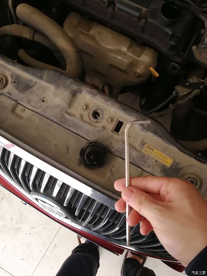

内六角的扳手,全部工具只用到了内六角扳手和10mm的套筒扳手,后边有图片,我没有用扭力扳手,1是我没有,第二是因为我换的里边铝合金盖子,直接拧紧
先扭下机油口的盖子,然后内六角扳手,取下这个防护盖子

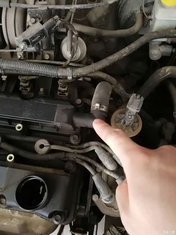

机头右边,取下这个管子接头,用钳子夹管子铁夹,然后取下
机头左边,这里还有两个接头,同样方法取下

把胶垫安装在背面位置,然后就是打胶,打胶的收只需要在凹糟和凸槽位置打胶就行了,其他位置不需要,很少量的胶。然后安装盖子,拧紧螺丝就好了,网上很多说扭力扳手扭10牛米的,我因为是换了盖子,直接所有螺丝都拧紧
新的铝合金盖子,螺丝下边是没有凹槽的,直接上螺丝拧紧
