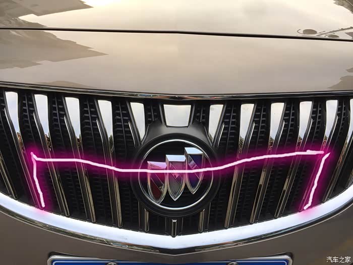

好帖帮顶,同为1.6T车主,不知道2017款有没改进呢?
老6T前挡板迎风面积过小 是设计缺陷。

首先你得遇到重庆这样的40度的天气,室外经常是45-50度,然后得连续爬山上坡。

16年11月提的车 老铁看看我的是大的还是小的

想弄就拆下前杠,切割,反正也不影响外观,就是效果到底如何,弄完就水温不高了?,还高的话,就没有必要弄了。楼主也不出来说一下,
飞火天使长 2017/09/08 22:27:15 发表在 101楼
楼主改后,露出了机油标尺的那个缝隙,后来有洗车吗!?洗车的时候,喷水口对着格栅,水的大部分被后面的散热器与风扇挡住了还好,但露出的那缝隙多多少少会有水进入,有没有射到发动机上。

statelj 2017/10/21 02:18:30 发表在 109楼
不存在你说的问题,因为挡板只是中间的位置扩大了,四周并没有改变,遮挡效果是一样的,而且开口虽然扩大了,还是在水箱散热片的范围以内,多次洗车不存在任何问题。

这真是说准了我1.6的15款昨天去了黑山谷南门还差3公里的时候发动机过热水温表一看都130了直接拖车拉到街上怎么检查都没毛病只要不上长上坡就不会发现这个问题多谢楼主

2.0 2.4也是这样吗?我的夏天连续爬坡没出现过这种情况

小的

应该又改善了,厂家已经发现这个问题了,好像15款的就已经改良了
