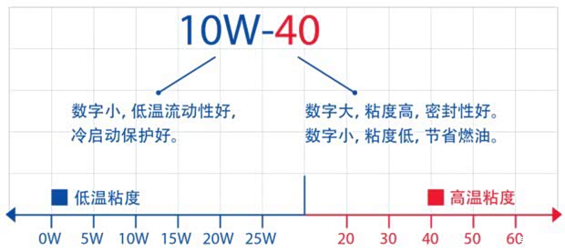

本文可能比较长,也只针对于斯巴鲁车型在选择机油上的问题进行分析和对比,信息和数据来自各品牌的官方网站或经销商。首先,我们得了解说明书上写的关于机油的说明。其中对于粘度:自然吸气的车型推荐使用0W20的机油,而涡轮增压车型则推荐使用5W30的机油。同时要满足API (美国汽车协会)S(汽油机代号,C为柴油机代号)M(级别代号代表机油的等级,字母越往后机油的等级越高如J、L、M、N,)或满足ACEA(欧盟汽车制造协会)A5标准的发动机油。现在第一个需要科普的名词是国内很多人并不熟悉的ACEA标准。ACEA不同于API认证,API认证是润滑油厂商需要向API交纳一定的认证费用,由API测试...
