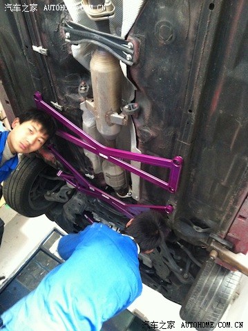

原帖由 marvinclick 于 2012-01-03 20:43 发表在 51 楼 睿翼有一个后防倾杆的前面装了狮特一套 有前下加强杆 还要再上个防倾杆?
原帖由 Steve_2006 于 2012-01-04 22:24 发表在 54 楼 根本2码事来的,防倾杆是减少拐弯的倾侧,悬挂是通过高低软硬来提高车的操控性,底架、拉杆等是提高车身刚性的。

原帖由 marvinclick 于 2012-01-03 20:50 发表在 52 楼 感觉说实话 真没太大的作用也早知道这样还不如省下这钱 直接换避震了因为现在看来还是要换避震才能有点效果再弄刹车只上防倾杆会有感觉么

原帖由 Steve_2006 于 2012-01-05 13:40 发表在 59 楼 就像EVO一样,原厂就已经有顶巴和前后防倾杆,但硬度与重量都很一般,所以我也是全部升级了才有更赞的表现。 改装都是点点滴滴出来的提升,每一件改装件本身的改进是有的但不可能翻天覆地,如果要玩改装要先有这个认知,然后就按步就班的进行,自然会有平衡和明显的效果。 一步登天是可能的,就等于你健身一样,有可能几天就成正果吗?…
