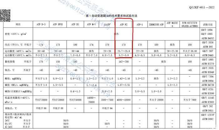

只是从粘度这个维度来看的话,丰田ws变速箱油和马自达ATF FZ非常接近。楼主引用的ATF FZ参数资料是已经废止的老版本,只写了100度运动粘度没写40度运动粘度,实际上,变速箱油不只是要看100度粘度是多少,40度粘度也很重要,因为从车辆启动到正常开,变速箱油温是从常温逐渐升到100度左右,在常温到50度的时候变速箱已经要换挡了,40度粘度差别大的变速箱油对启动后换挡影响比较明显。
目前最新版ATF FZ标准Q/12KF4611,加上了40度运动粘度值:

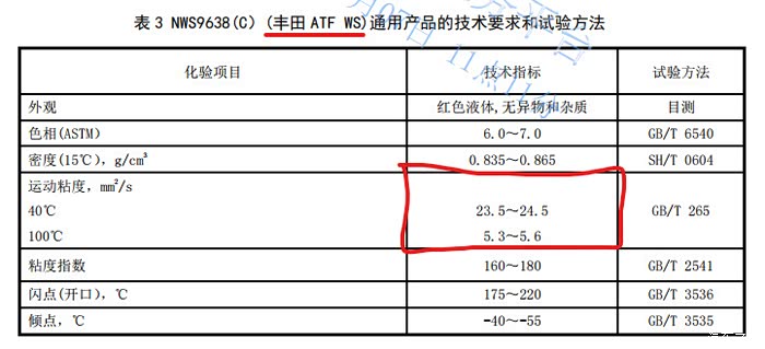

天津日石产丰田ws变速箱油:
丰田ws在40度,100度运动粘度上和马自达原厂ATF FZ变速箱油的实测数据非常接近,大概率可以平替。
至于油的颜色问题,那个只是加入色素不一样
