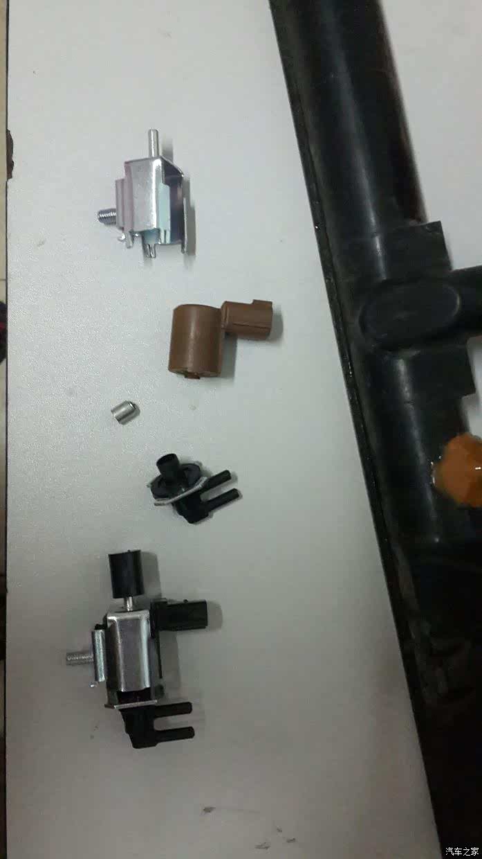

水箱上的小管有点漏水,后来又弄断了,后来买了个铜管用胶粘上,后来还是漏水,后来买了水箱上盖,更换成功,顺便洗了进气岐管,节气门,喷油嘴,还发现了一个可变进气电磁阀坏了,断路,不通电,现在看到可变进气执行器动作了,在x宝买的,收到电磁线圈通电,但里面不动作,质量也太差了,新的就这样,没办法,拆开用了它的线圈,其它的还用的原车上的,装上一通电就听到里面吸合打开声这是换下来的水箱上盖,小铜管是我粘上去的,还是有点漏,这是拆开的样子这个进气岐管已经洗好装上了因为拆水箱,换水箱上盖,顺便就把进气岐管拆下洗一下,因为水箱拆了岐管就好拆了这是新水箱上盖,和拆开的水箱这是进气岐管上的两个电磁阀,我用9v电源试...
