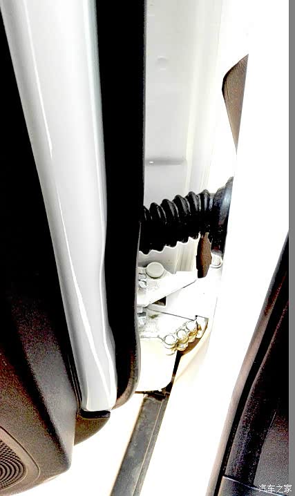

幻影10号 2017/05/07 11:56:48 发表在 99楼
看看我这个,识货的人点评下!
夏夕520 2017/05/07 21:57:33 发表在 116楼
我是做机械设计制造的,像现代车是上面这种冲压件如果按制造工艺的话就是一磨具冲压剪板,另一冲压弯曲成型,批量生产的话大概每道工序五秒左右,做一件成品也就十秒左右,但是如果是观致和奥迪上面这种,有三种方法加工,一种是线切割出来,一件至少十分钟以上,可能不会采用,还有就是普通铣床,这个更慢,完全没效率,以现在的技术那就只有最后一种,用数控加工中心,最快速度制造一个也得三分钟一个,所以两种相比观致5这种门链不管是成本还是品质都要好于冲压件太多了,实事求是分析,不是拖
