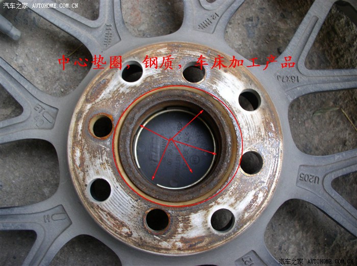

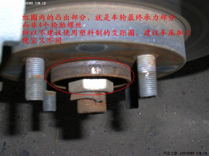

请问直接买好轮毂跟搭配的轮胎换上就好 不用改装其他地方了吗 亲
玛驰的中心孔我记得是60 一般的4X100孔距轮毂中心圈都偏大
所以要加垫片
别的问题不大
