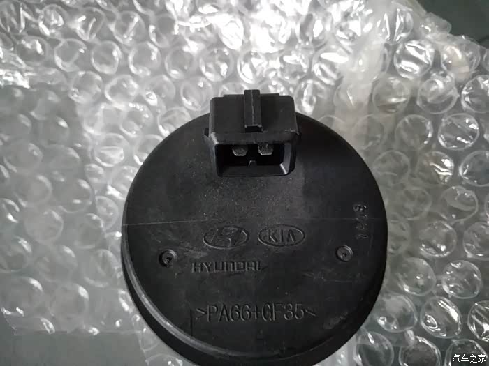

      在进入第8年开始,有些零件就出了问题,18年出现ABS故障灯亮,4S店说要换总成,自己参照论坛的作业在某宝买了ABS传感器,动手更换了左后轮ABS传感器。
传说中的ABS传感器

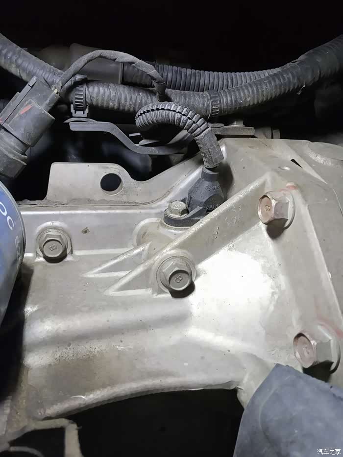

2019年3月出现怠速自动熄火,折腾了一段时间清洗节气门,换火花塞也没有改善,在某宝买了曲轴传感器,更换后问题解决
曲轴传感器
曲轴传感器安装位置,在机油滤芯的旁边

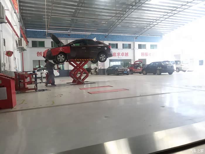

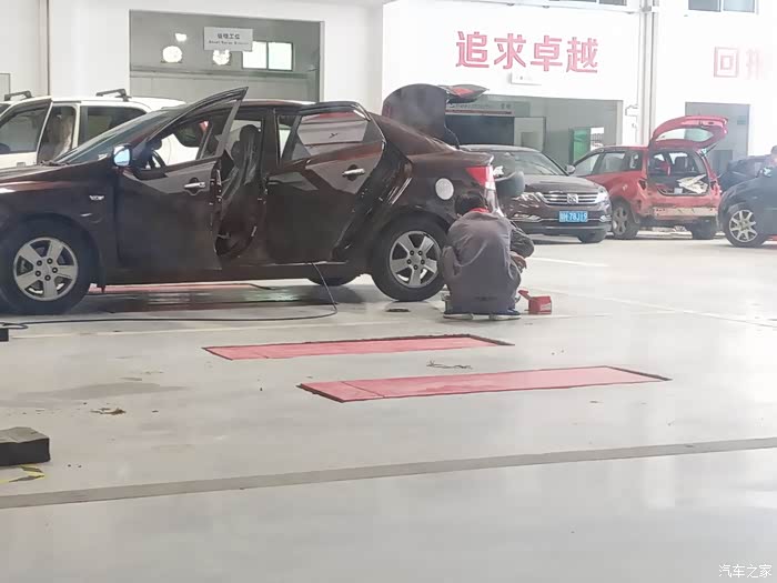

        10W公里左右换了变速箱油,更换了汽油滤芯,在乐车邦APP下单后再到4S店便宜不少
升起放变速箱油,选的是重力更换。
变速箱油换好,
