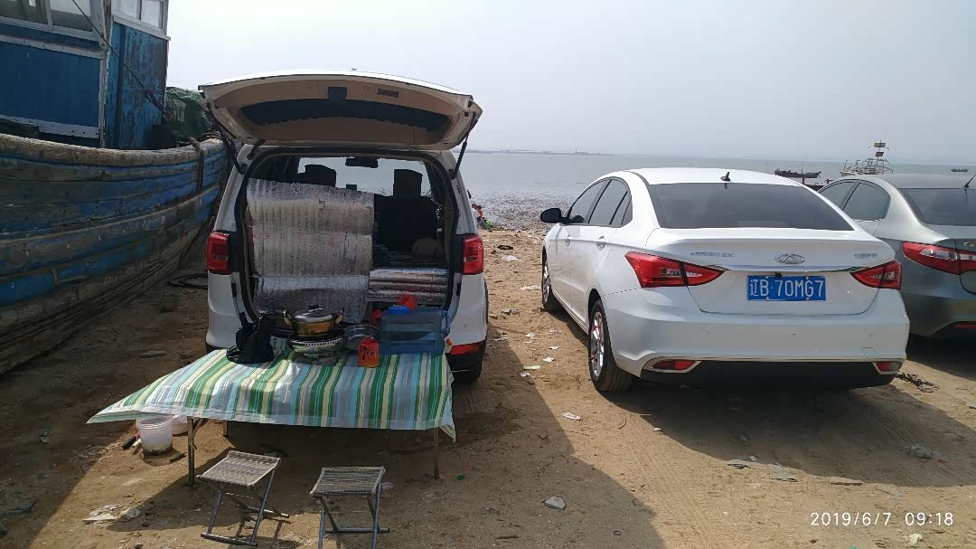

有种想法,小旅行,过一把床车生活,在海边休闲的躺。吃海鲜。带家人一起玩。
床车改装成功,床板两用,即当床板又当桌子 !吹海风带家人,过一回海边端午!
自购小海鲜,鲜美!

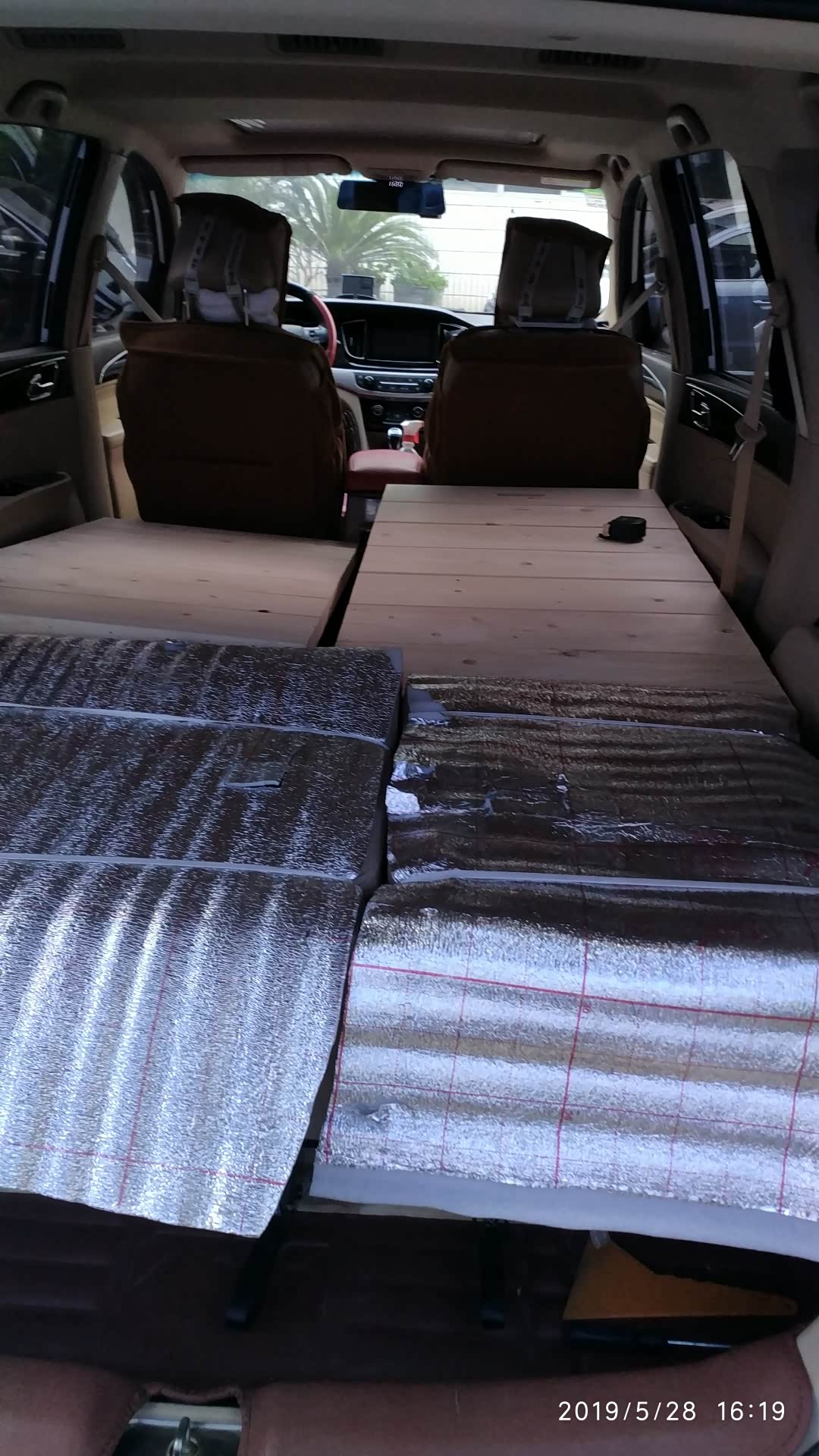

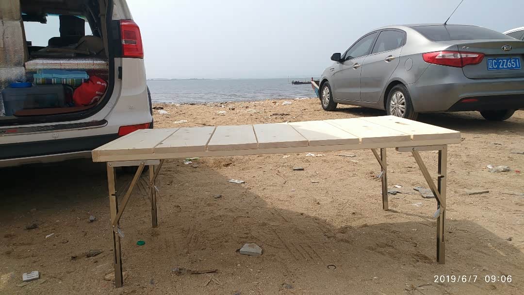

500mm,桌腿可折叠!折后为床板!床板的宽长为625MM*1250mm,一共两块板,今天只带一块板!

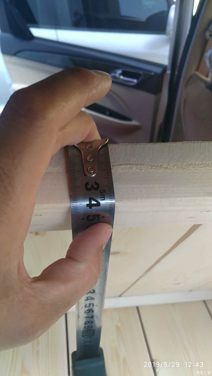

桌板有框,连框厚40MM,结实!躺人没问题!
一共两块。分别为两个小桌。小桌单尺寸为1250*625mm两个小桌拼一起。1.25米乘以1。25米正好是一个方桌。放在车内正好为全平的小床。
未完成的小床正在改进中。初步雏形。改平后在上面十分安逸!
纯木无味木板,环保!!
完成的样子,小桌腿可收起来,折叠!!8个腿在网上买!

单侧全平!此时行车状态可坐4人,躺一人,共5个人。
无床板状态也能够达到。放躺,此时行车,全车4个比较合适!
拉板子的状态,可坐6人,野外会餐比较好,1。25*1。25的桌面8人就餐挤!!
