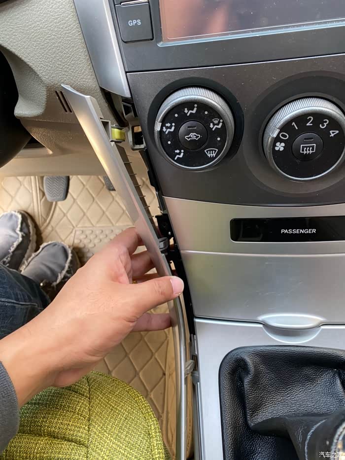

老卡已经8个年头 偶尔在汽车之家潜水 空调风向拉线卡顿 空调旋钮灯泡不亮 在论坛里也没找到别人换过程 自己动手 丰衣足食 话不多说 图开干 我按顺序发图片 也有几张忘记拍照 换后效果图晚间我拍照再
先拆下面 注意卡扣方向 就知道往哪个方向用力
再拆 用力往外拉就可以弄下来
装饰板全部卸下

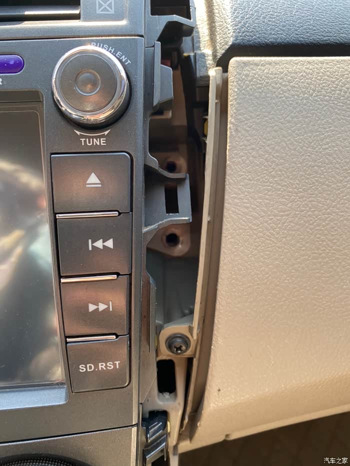

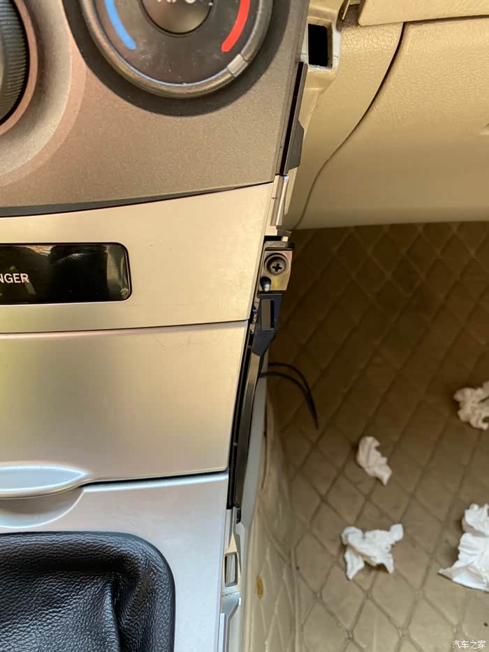

安全带提示灯螺丝
螺丝
导航螺丝已拆卸
导航螺丝已拆卸 到此共6个螺丝全部拆卸 注意收好
