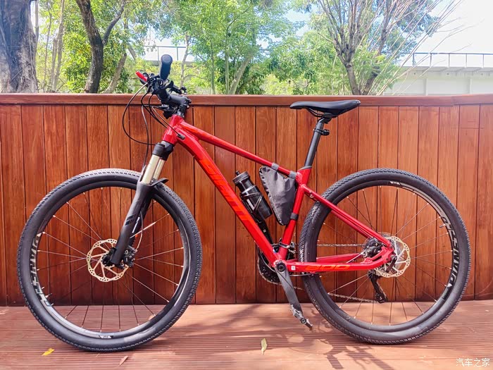

热爱户外运动,周末时间都用它当作通勤工具,60km以内很轻松。
入门型山地自行车,两台同时一起买的,买回来就贴了隐形车衣。

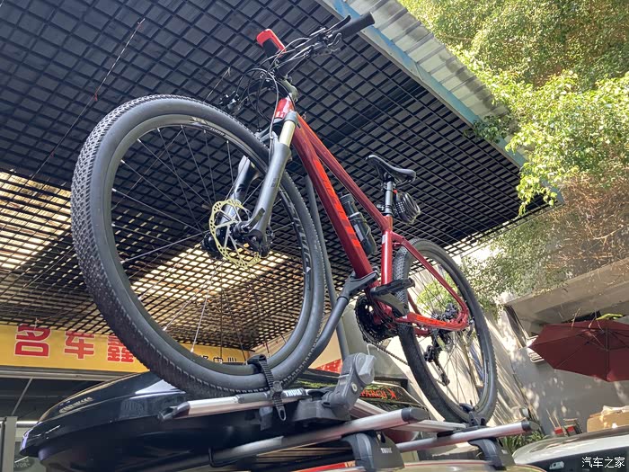

装车顶的效果,感觉很高,不协调。
安装好后测试了一下,速度起来后稳定性是没有问题的,只是要时刻记住限高,怕撞到。
3点固定,稳!
车顶上可以同时放置一台自行车、一个小型行李箱,足以满足长途4+2旅行需求。
