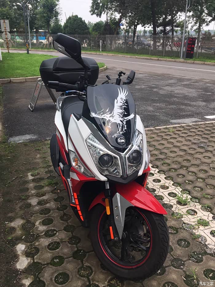

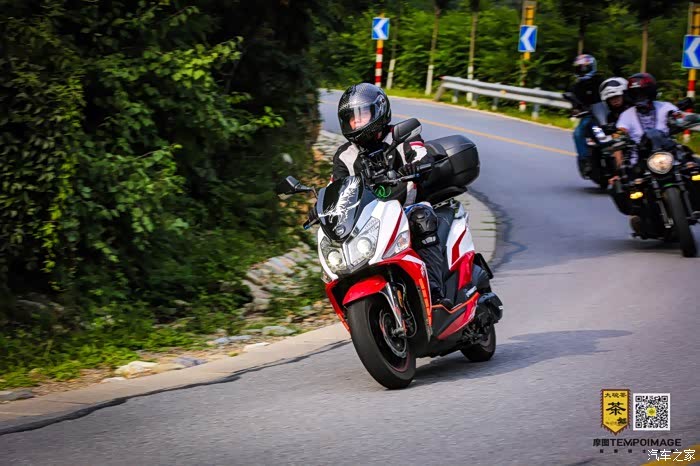

巡弋150,目前为止,改的内容如下,一一描述一下,也算是对这俩巡弋150 25周年纪念款留下回忆
1:轮胎,原厂正新,改装米其林city grip,改装后,雨天压白线,捏刹车,不打滑,最值得改装之一
2: 后减震,买了台湾一对 后减震,原厂减震偏硬,改装后,好很多,一些路面小的不平的颠簸过滤掉了

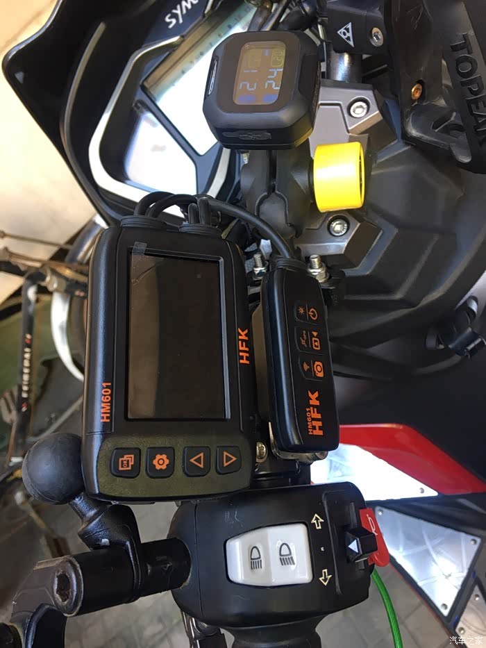

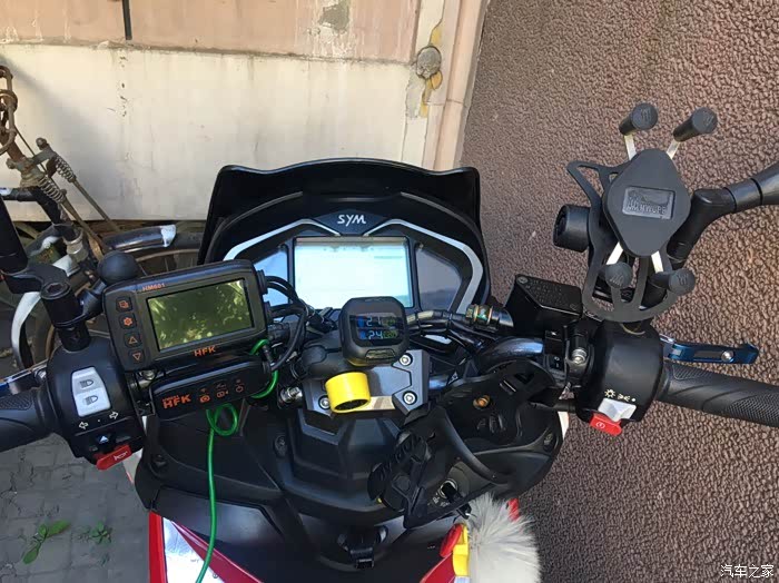

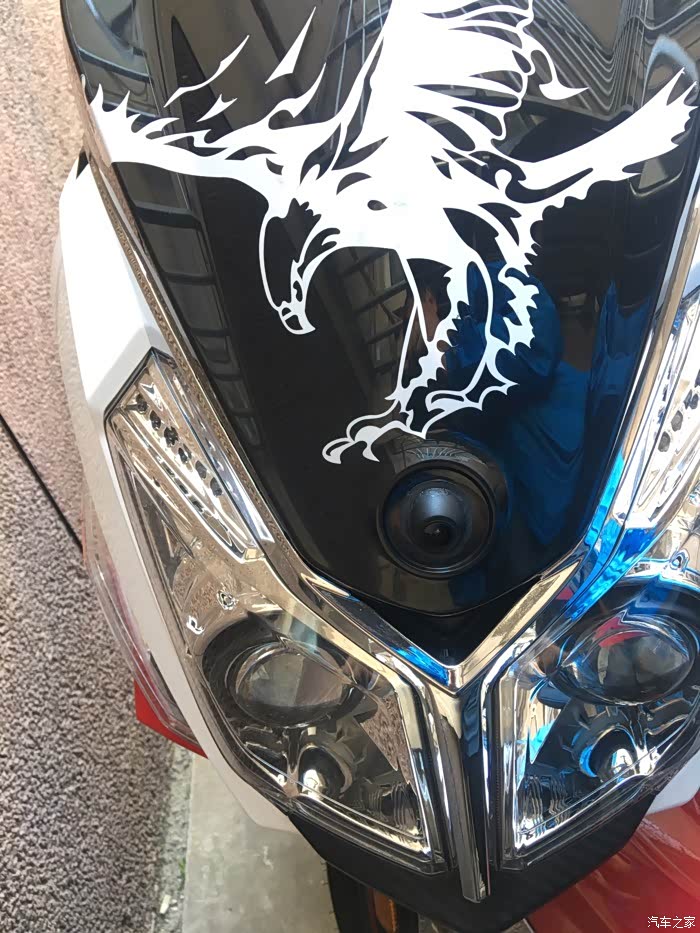

3:hfk记录仪,虽说还没有出现交通争议,但有备无患,防止意外情况说不清楚。

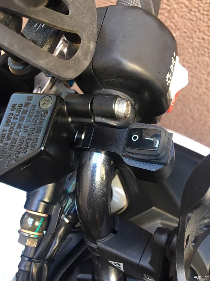

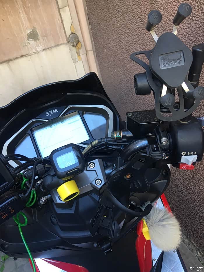

4:电加热手把和手把挡风,淘宝上找到的,小日本的一款一体式电加热,小一千,略奢侈,但效果非常好,手把舒适,加热也很好,一体式控制方便,配合手把挡风,冬季使用夏季的薄手套都不冷,避免了臃肿,手指相当灵活
5:25周年纪念款原厂送的透镜大灯,效果很不错,不输汽车

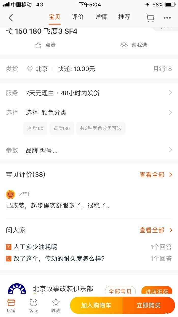

6:传动,大小弹簧和普利珠,低扭加速器,这个很值得推荐,淘宝上“北京故事”有对应改装,以前巡弋150在堵车时候,低速跟车走,12-15km/h区间,当给油加速时候会顿挫一下,感觉不好,改完后,就完全解决了,同时普利珠重量加大,起步转速由4000多转降低到3600-3800转起步的样子。

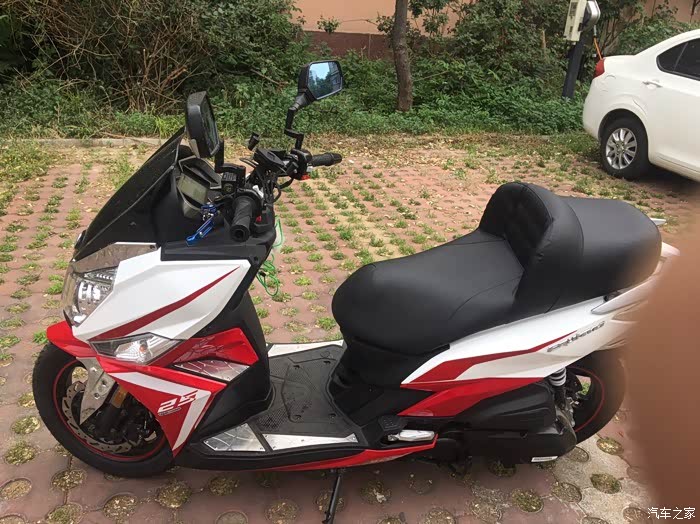

7:后视镜,巡弋的原厂电动车后视镜,实在是low,也容易松动,抖,换了TANAX 的napoleon后视镜,效果很不错,面积大,防眩目,可折叠
8:胎压监测,300多的外置胎压监测,真管用,有次周末,本打算去郊区浪一圈,早晨先去取群里买的水果,路上胎压监测报警,后胎1.9了(设置低于2.0报警),取***果,到楼下,1.6了,仔细检查,发现后胎扎了一根铜丝,不到1mm直径,感觉凑合骑到最近的店里,扒胎,补了一下,要不然去山路上,估计会遇到危险或扔半路上
9:坐垫,上海一家店,改的带高腰靠的坐垫,长时间骑行会舒服一些。
10:夏德48尾箱,原车架子直接上大尾箱不方便,也不结实,自己淘宝上买了块四方的T7075铝板,4mm厚,做了转接板,根据夏德48的底板打孔,固定,废了几颗钻头,买的钴钻头,才打孔成功。
11: 淘宝上买的某品牌的锂电池,12ah,好几百,效果不好说,反正都是一枪着,冬季也经受了低温考验,北京冬季还不算太冷。
12: 点火线圈,换了ngk的点火线圈,同上,没感觉效果,就是一枪着车。
13: ngk 铱金火花塞,效果同上,没啥感觉,就是一枪着车。
14: 侧撑铝合金脚踏,油壶盖,牛角,五匹的支架,双闪,等等其它小改动。
