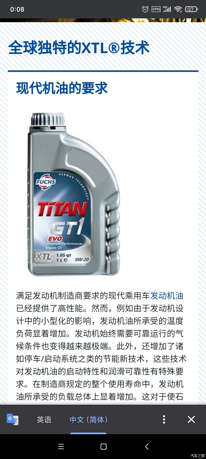

你买的supersyn eco-fe 0W30 C2,不是XTL技术的哦。只有GT1系列中才有XTL的。国内能买到的只有C3 5W30 和5W40 两款。

四仰化三铁2017 2020/08/24 00:32:17 发表在 主楼
论坛上一直有人对福斯xtl技术到底是何方神圣一直有疑问,有人说是类似于壳牌gtl一样,是一种合成技术基础油的简称,有人说是类似于机油添加剂的技术。 正好前几天在京东买了15l福斯supersyn f eco fe,ow30机油,官网公布的40°和100°粘度系数分别为45.8,9.6,这粘度系数和0w20的机油都差不多了。粘度指数达到201,又是c2认证的机油,典型的低粘度,高粘指,低灰分的日系机油,比较适合我的韩系...

XTL和GTL是一个技术路线,都是3类加氢基础油。GTL是Gas天然气,XTL,X代指一切可以用来加氢的物质,并没有高低差异。只是一种广告话术而已。

XTL其实就是CTL 煤制油再精炼点。。
