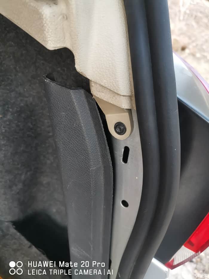

这里撬开,有两个螺丝,一个在外面,一个在深的方,而且,掉下去后会难找。手里没有强磁铁。在卸里面的螺丝的时候,找个薄纸板,折一下,弄成V型,在改锥送螺丝的时候下面接点。

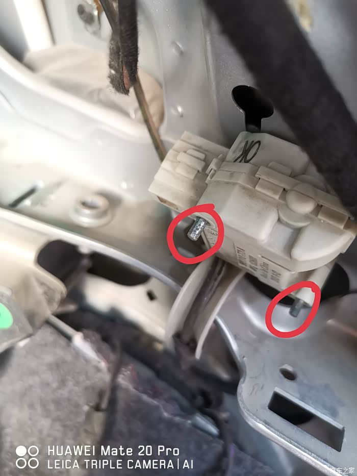

内饰板拿下,就能看到白色电机,如果要换电机,直接拿钳子松这两个金属柱就行,反向的,注意一下。
这个维修完的图,主要家先注意,这个螺丝,先松下来。

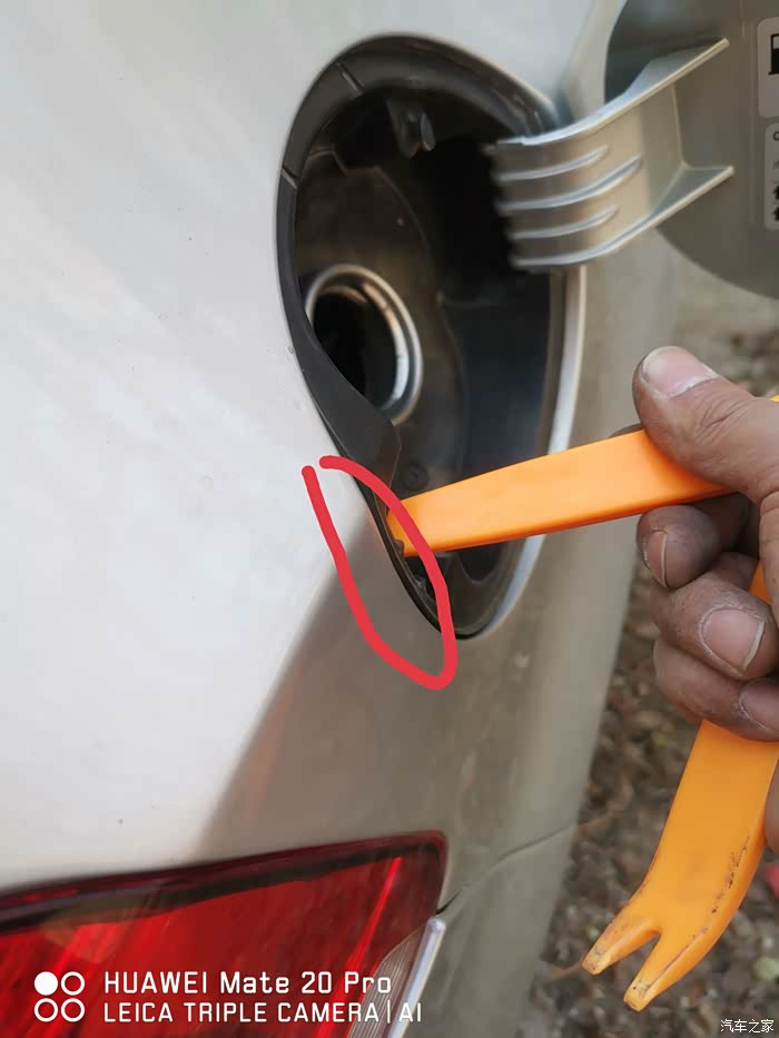

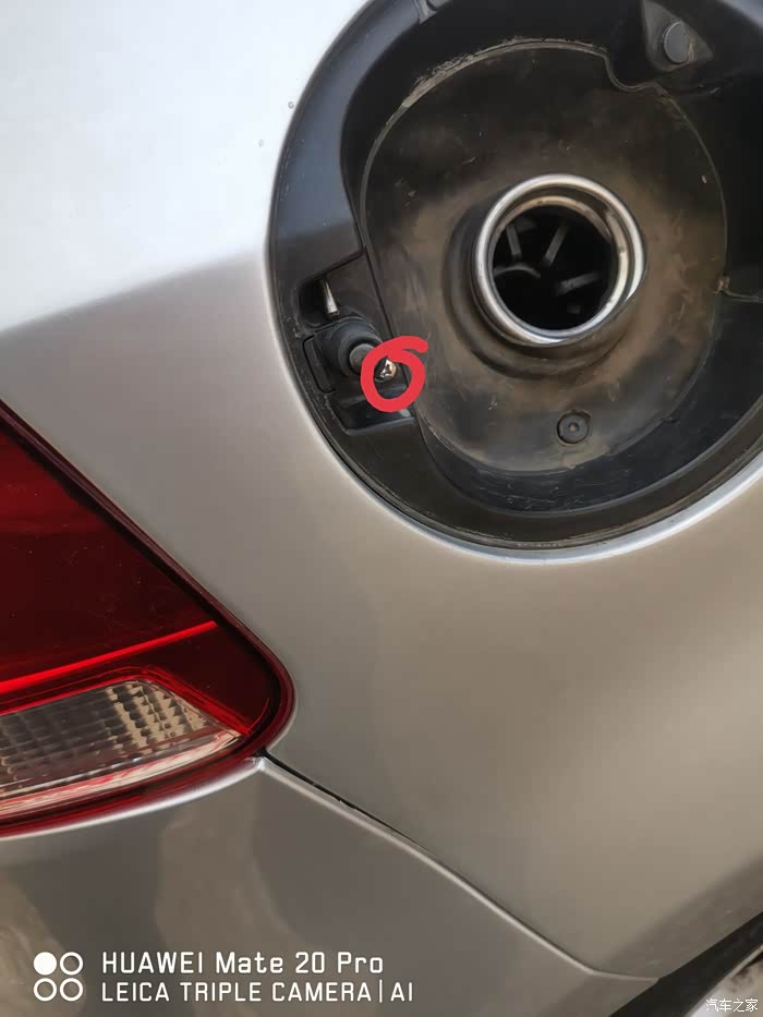

把弹簧顶头,直接拔下来,拿黄撬棒插到孔里往外撬,注意红色圈里的缝隙,有缝隙后,拿另外一个撬棒扩缝隙。这个时候注意油箱口的橡胶套,那里软的,让它和油箱口脱离。这个时候注意别开的太了。
外油箱盖记往回收点,要不会卡到车外壳。往前箭头方向用力,油箱盖总成就下来了。
