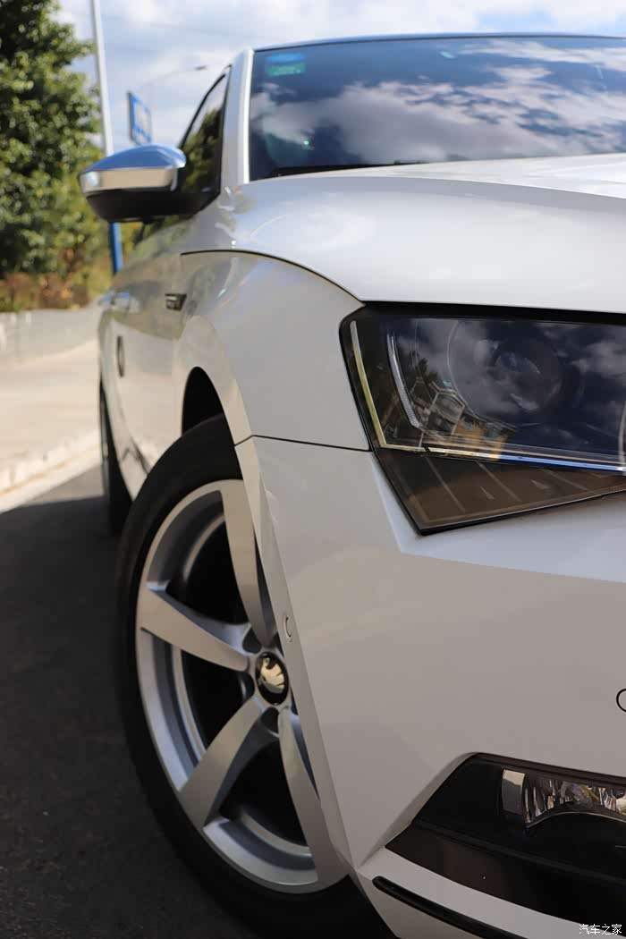

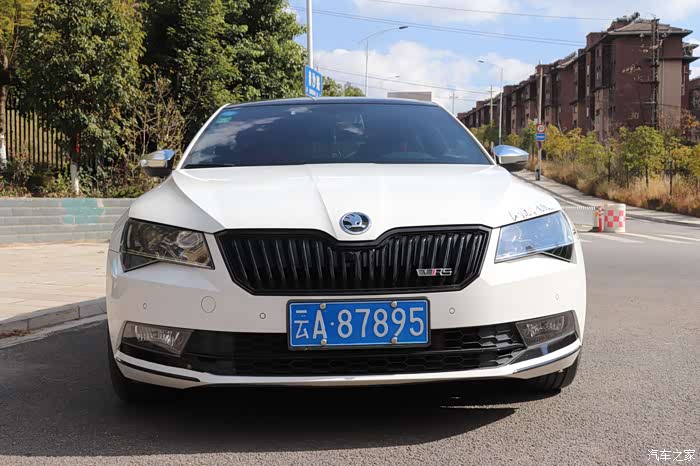

睫毛大灯是速派前脸的精髓,内胆移植,放弃随动和那个弱弱的步进电机透镜,取而代之的是近光位的海拉5和远光位的LED远光炮。

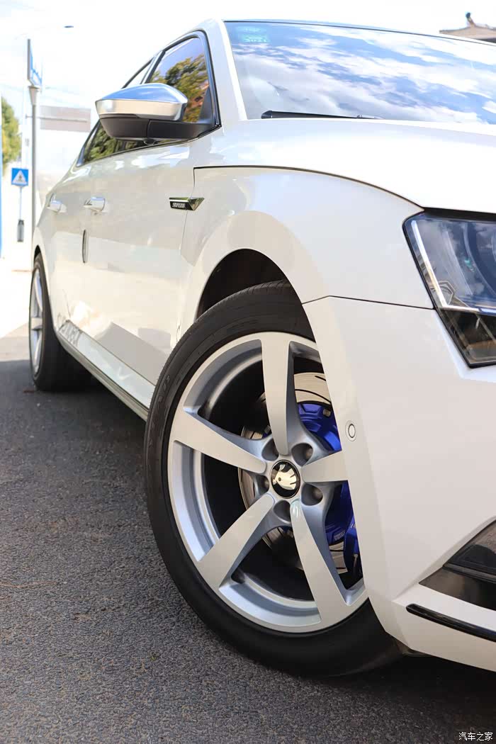

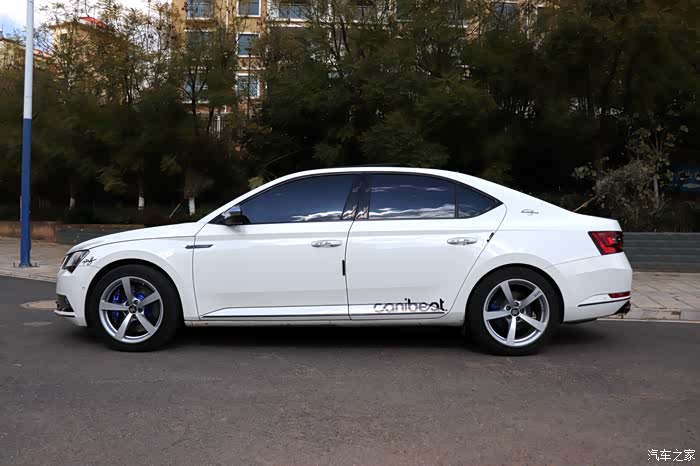

Macan的锻造轮毂装上以后就没有想改的欲望了,轻、强度高还不贵,就是ET太小了只有21,换了以后如果你不改大刹车盘和大卡钳,就会觉得轮毂里面空得像荷包一样啥都没有
速派的外观相较于原来的昊锐或者老速派发生了翻天覆地的变化,但是外观这东西见仁见智。
Macan轮毂特别显大,比原厂18寸多辐条那款更显大,原厂那款ET太大44。
21的偏距带来了更饱满的视觉效果。
ET小了以后轮毂更往外凸,原厂的ET44更往里收,所以就不够饱满,而且轮毂往外凸了以后离叶子板更近感觉悬挂行程也降低了(借用之家一张图片)
轮毂往外凸了以后‘***’也更显饱满。
前段时间改的savanini 6活塞卡钳,AP和布雷博的正品玩不起,国产货也蛮好的,现在刹车更线性了,关键时刻踩得住了。

现在晚上不敢用远光了,怕被拍死,晚上在国道上和大车会车对方秒换近光。
