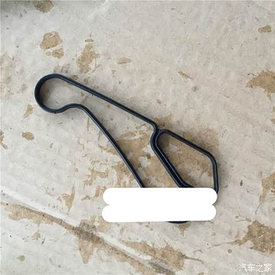

witunreal 2016-1-5 21:41:01 发表在 13楼
我一开始也比较头痛,感觉整个发动机都在漏油,怕要开气门盖,后来发现原来只是 机油格的密封圈和机油格散热器的密封圈漏了,而且真是通病,所以换了一下,2个密封圈很便宜才 一百多,但是换这东西工时费比较高要400~500百,我顺便就把皮带也给换了。现在全部干净了。主要就下面2个密封圈。主要再打点密封件,现在一点不漏了。
水妖2 2016-1-6 15:23:54 发表在 32楼
兄弟 你这个工时费也太高了点 我也换过这个密封圈 顺便清洗了一下 一共连工带料花了150另外 你的 18L 的油耗怎么开出来了? 天天弹射啊?? 是不是太费油了点 有没有清洗过发动机积碳 怎么弄的?什么清洗产品
