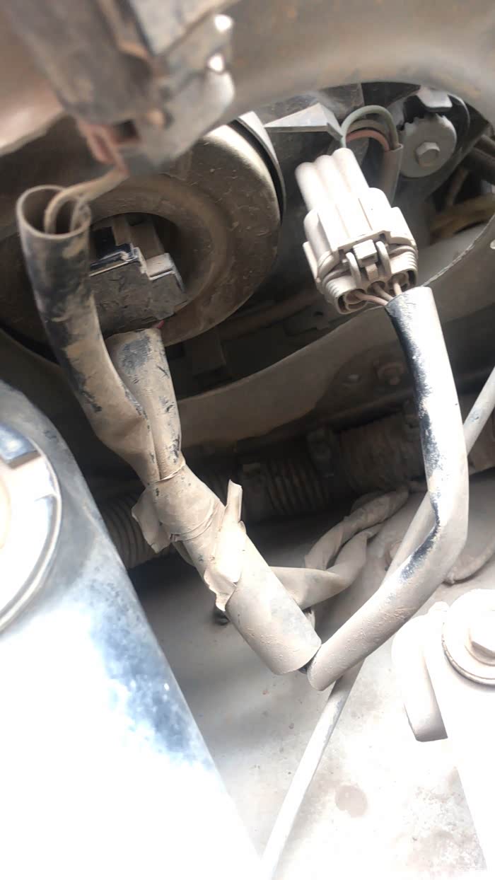

1、拆灯,简单,需要先把帕拉丁的中网拆掉,几个卡子,中网拆掉以后拆灯,3颗螺丝和一颗卡子,小心点把灯泡线头取下,灯泡最后拆,因为灯背部非常脏,各种泥土和灰尘!需要提前清理下,不然灯泡早取下的话灰容易进去灯里面!

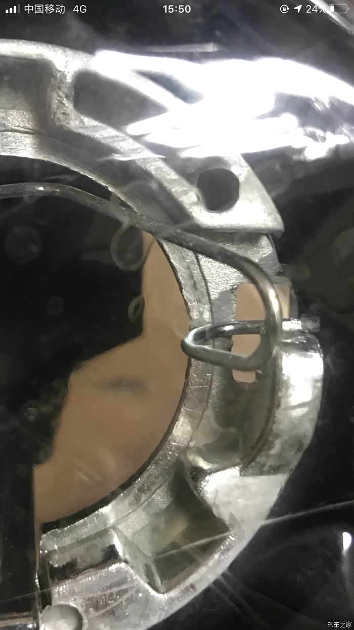

这个需要先把防尘罩取下,里面有一个卡簧,卡簧打开以后灯才可以拿出来!
这个灯防尘罩里面的卡簧

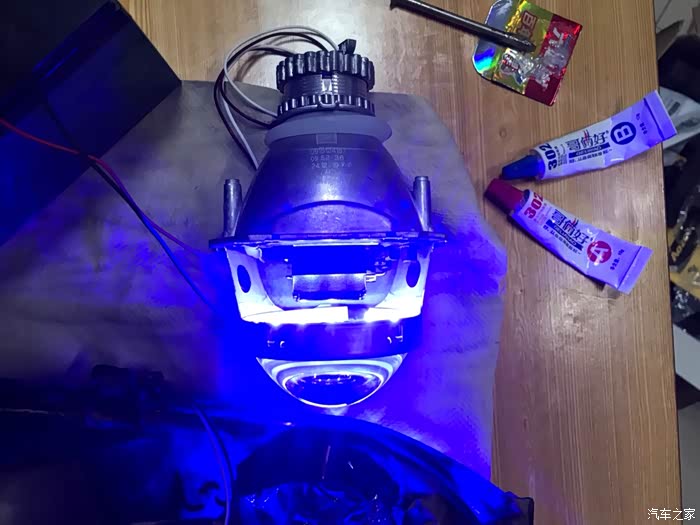

5、灯罩打开以后就装透镜了,恶魔眼需要提前装透镜里面,用AB胶固定好!
我固定好以后找个了电动车12V电瓶试了下效果!恶魔眼个圆形的LED 灯,用手压放进去透镜里面,注意不要用太劲,以免压折!
恶魔眼安装示意图,一根正极一根负极,我接的ACC开钥匙亮,后面有具体接线方法!

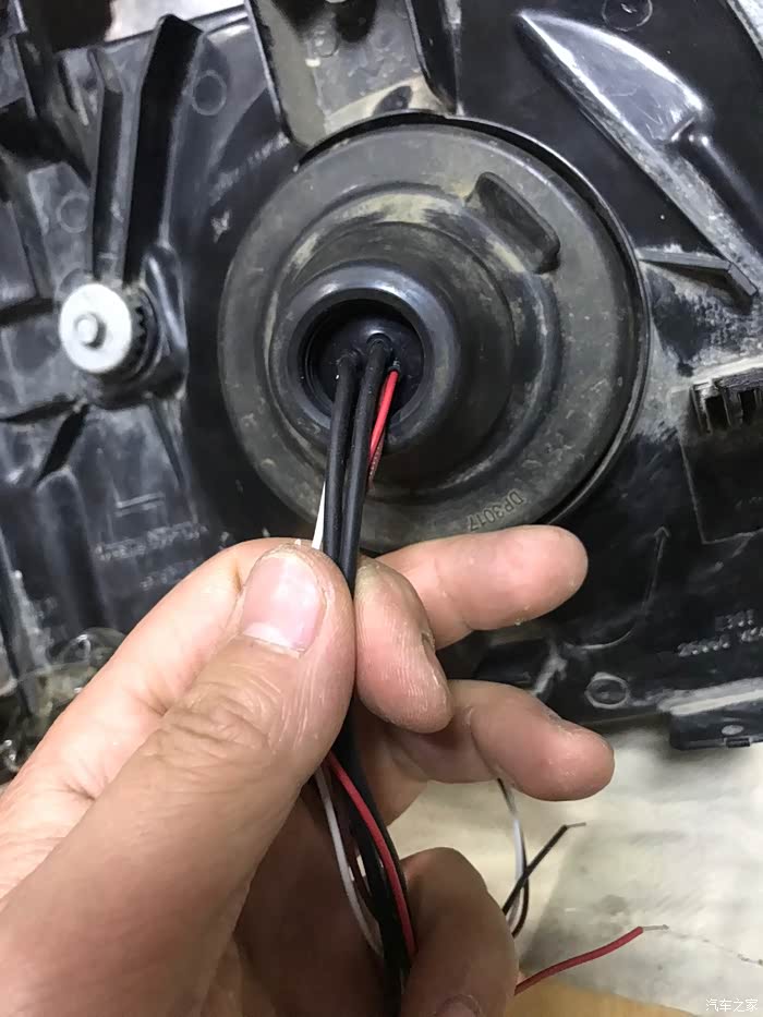

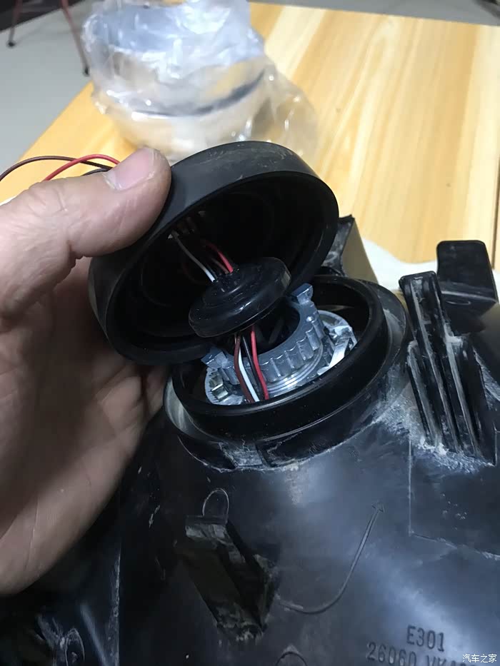

原车防尘罩和灯泡自带小防尘罩,线中间孔里面灯泡自带的,比来比去感觉这样最合适。
透镜和灯泡组装完毕,扣防尘罩!

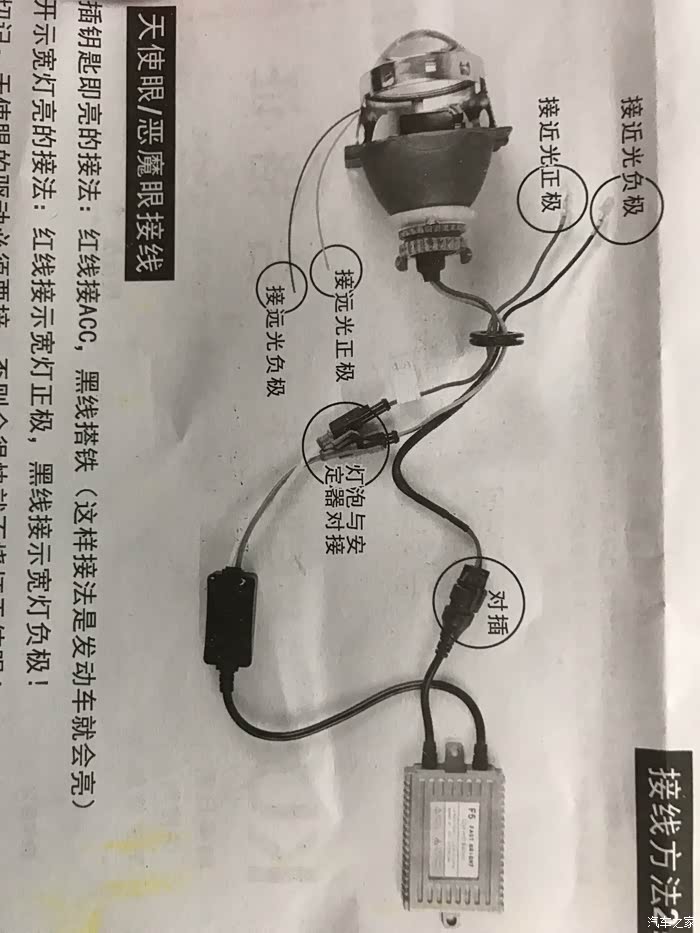

线组和安定器!秒启动,没有延迟,好用的。红圈里面这个帕拉丁不需要,把它取出来扔一边!
H4海拉5透镜线组安定接线图

恶魔眼效果,恶魔眼我接的雨刮器的正极,负极没搭铁,接的电瓶负极!开钥匙就亮,恶魔眼瓦数非常小,不用担心雨刮器保险!还帕拉丁群里面一个兄弟提供的方法,多谢兄弟了!
