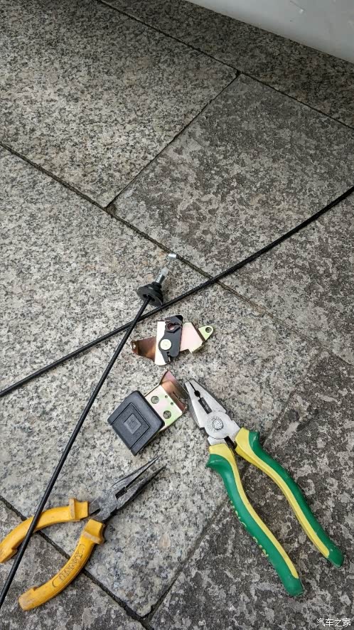

这是第二辆改拉线的,先上全家福

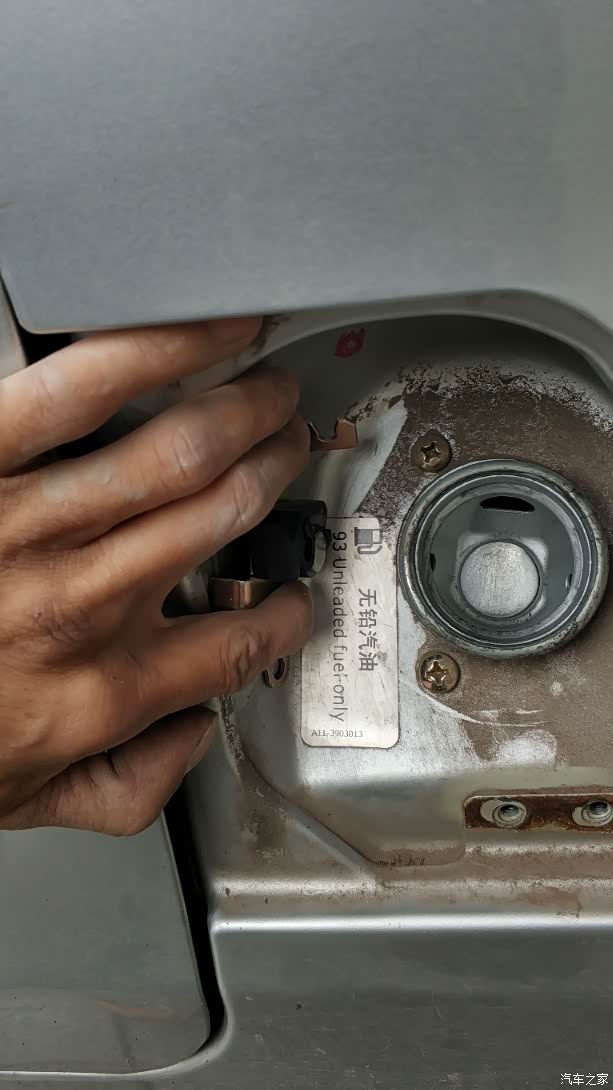

原车的锁扣

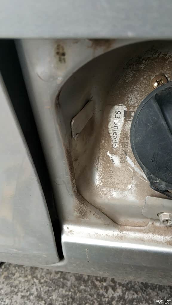

切掉不要
用钳子修改锁体形状以适应油箱盖内部
开孔,我这里开得高了点

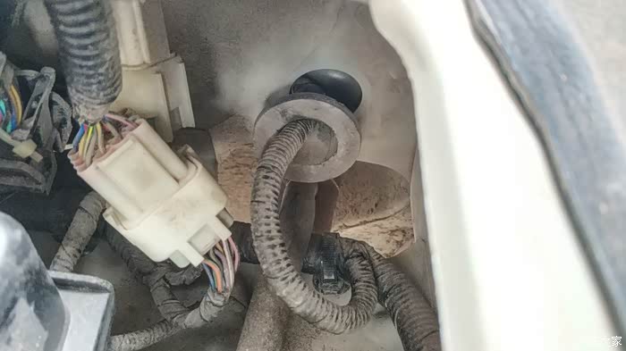

打开副驾驶座椅, 拉出胶堵塞
这里漏拍了锁体的安装 ,是成品图。自己看着调整形状

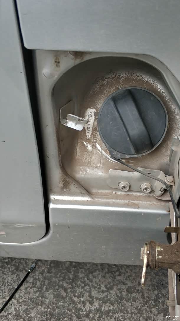

拆掉原车锁体 焊接改装的锁扣
先顺便点一点焊,好调整
从侧面看得很清楚。适合调节
测试通过,先封了锁洞,还有个原因锁扣好焊接在这块上面,免得伤漆面
拆下来继续焊接

由于要穿两条拉线,把洞切大些好弄,这个往回套浪费太多时间了
切破好弄些,不切也可以,就是不好塞

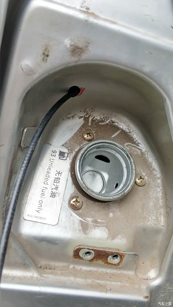

加油口重新开孔导致孔很大很丑,这是拉线自带的胶套,切下来堵一下
把锁体切了,打上结构胶堵油箱盖的丑
