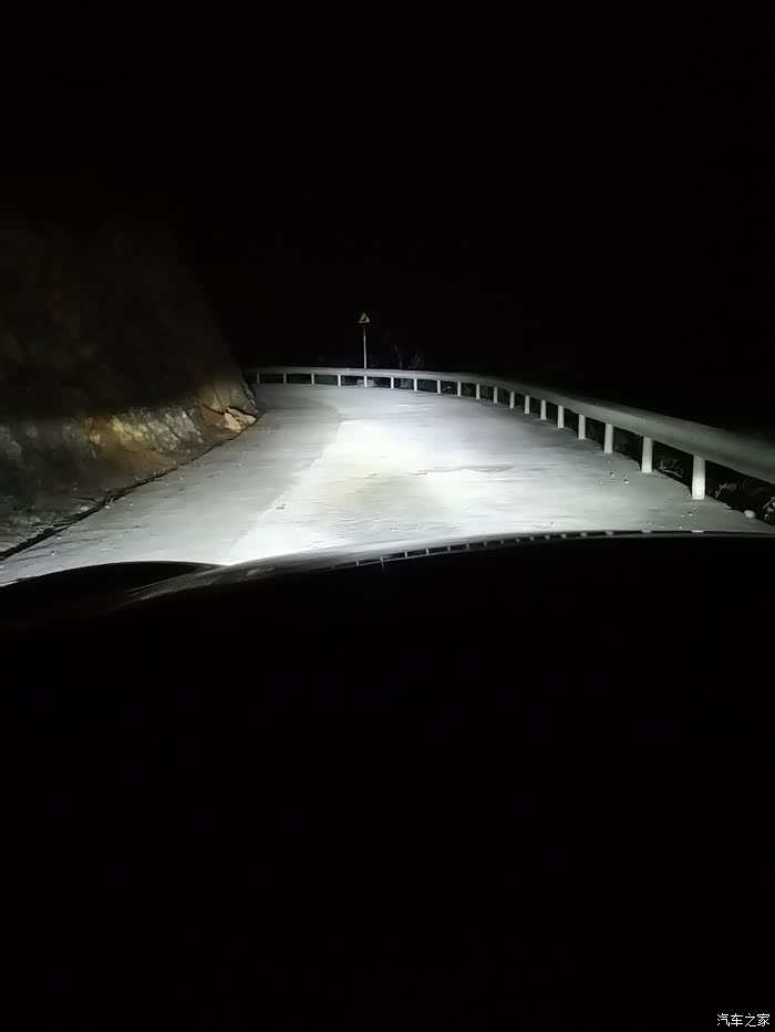

这是改装灯光后今天晚回家走山路亮度效果,这就是原车透镜效果,还是不错,不过这原车灯是9005远,按常规远几乎都是H4型号,那样聚光更
改装后灯光地室自己动手换,中间有个三角形暗区,怎么调都不行,这是原车透镜灯反光罩原因,我发现原车卤素灯也有这三角形暗区只是不太暗。
这是效果,改装后效果。
这是网购灯9005型号,才38元对,特地买这种灯珠距离,原来买对200元,实体店买,坑嗲货散光厉害,而且不亮,仔细看了网店评论,都是觉得灯珠距离越越接卤素灯聚光。
所以就买了这款,因为之前改装失败过次,这次就买便宜在试水。结果这款成功了。
这是第次改装效果散光得厉害,直接没法用。光都成这样子,路了更老火直接看不清楚。改造失败,同样是9005而且还贵得要死,还是杂牌,实体改装店买。直接垃圾都扔了。
这就是实体店买安装效果远光,散光得实在是厉害,还怪是我车灯透镜不,聚光罩不。看来实体店也是水军。还白白花了我200元。我都怀疑这车大灯透镜问题。之前车我也改造过次性成功,网
次实体店改造光,直接用不了。而且这灯还不怎么亮,流明不。虚标厉害。还不及原车卤素灯亮。
这就是实体店买包安装大灯。三无产品,看着还行做工还行。就是实际效果差老火,而且特别烫手,才用不到两分钟手都不敢摸。能把手烫伤。我都怕大灯座子不行。
”三无产品。发热厉害烫手。
