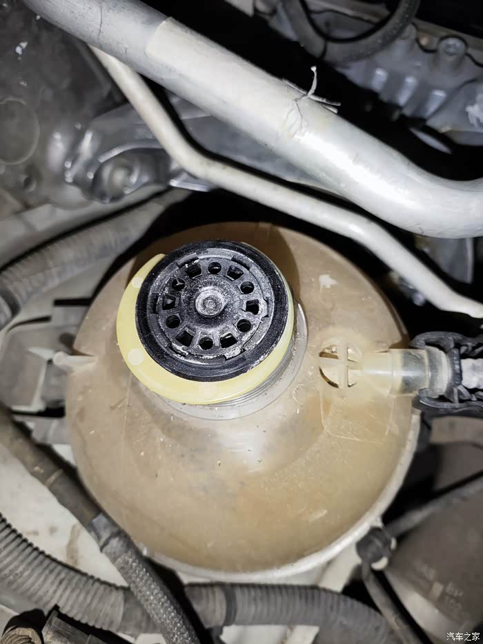

今天想打开冷却液盖子加点冷却液,结果旋着旋着外面的盖子直接跑出来,里面则这样旋不出来,试了几次都这样,冷却液盖子这样是坏了?

根据你的问题、这个盖子确实需要更换了、万一压力大了盖子喷出来的、建议更换了价格也不贵的、100以内搞定

你好,你的冷却液的盖子是坏掉了,一般建议换一个新的,但新的和旧的落在间隙问题,再有就是防冻液多久没换了,是不是腐蚀了?

您好,你这种情况看照片的话是需要进行更换的,它主要是盖子里面这个卡扣损坏导致的。这个单独更换一个盖子就可以了,这个如果说不更换的话,后期会导致密封不严,温度上升之后会从这里冒防冻液出来了

冷却液盖是密封的,你这都漏了吧,不然容易漏,你抓紧换个吧。

坏掉了,需要去售后进行更换处理,不然容易漏出来,影响冷却效果

正常扭开盖子后就可以直接看到冷却液壶里边,你这个明显是盖子滑丝了,需要弄出来换个新的
