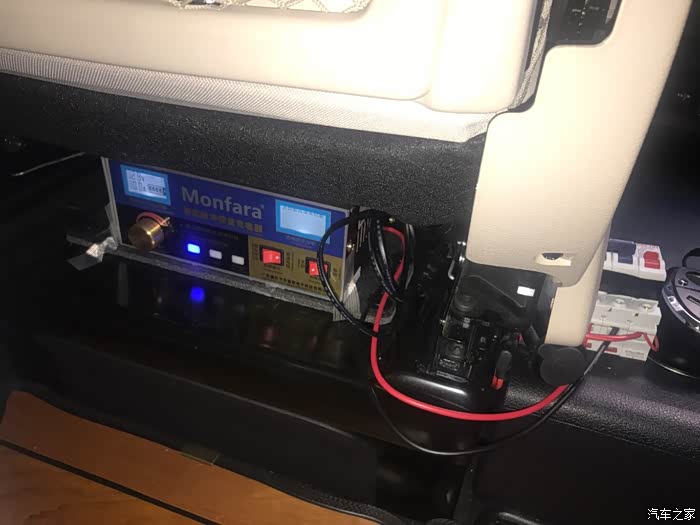

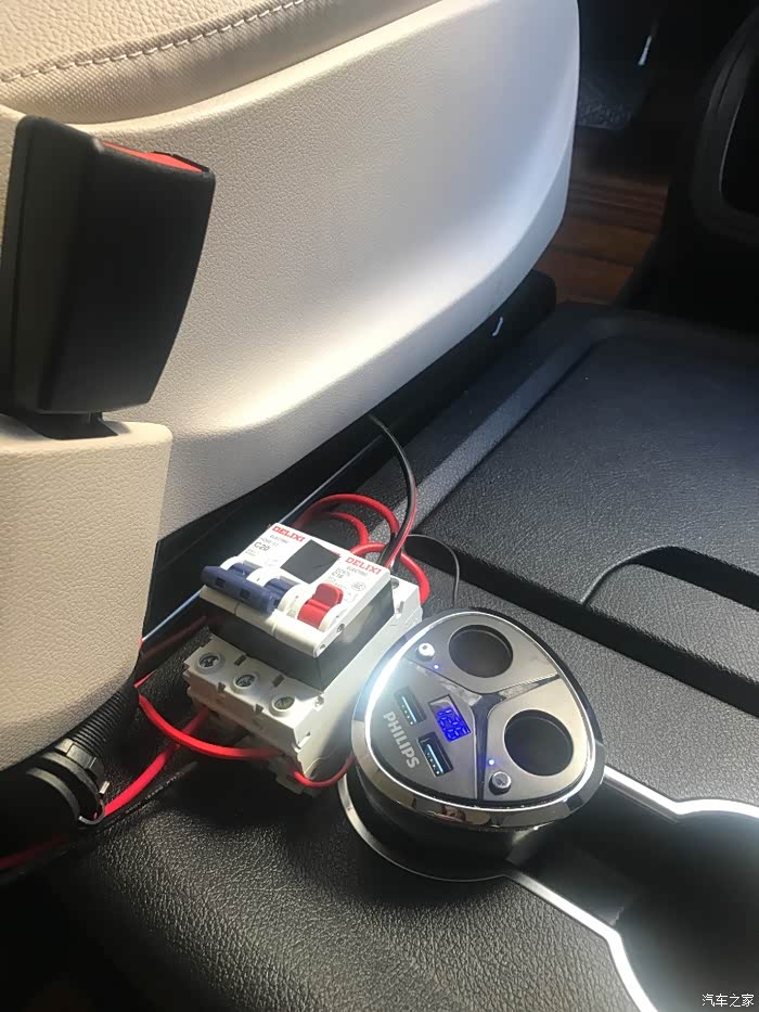

发现主驾下有个瓦尔塔90多安的电瓶,居然只有电瓶没有连线,只好免为其难的利用起来,又淘宝了空气开关10多元和几十元的点烟器插座带USB给手机充电。

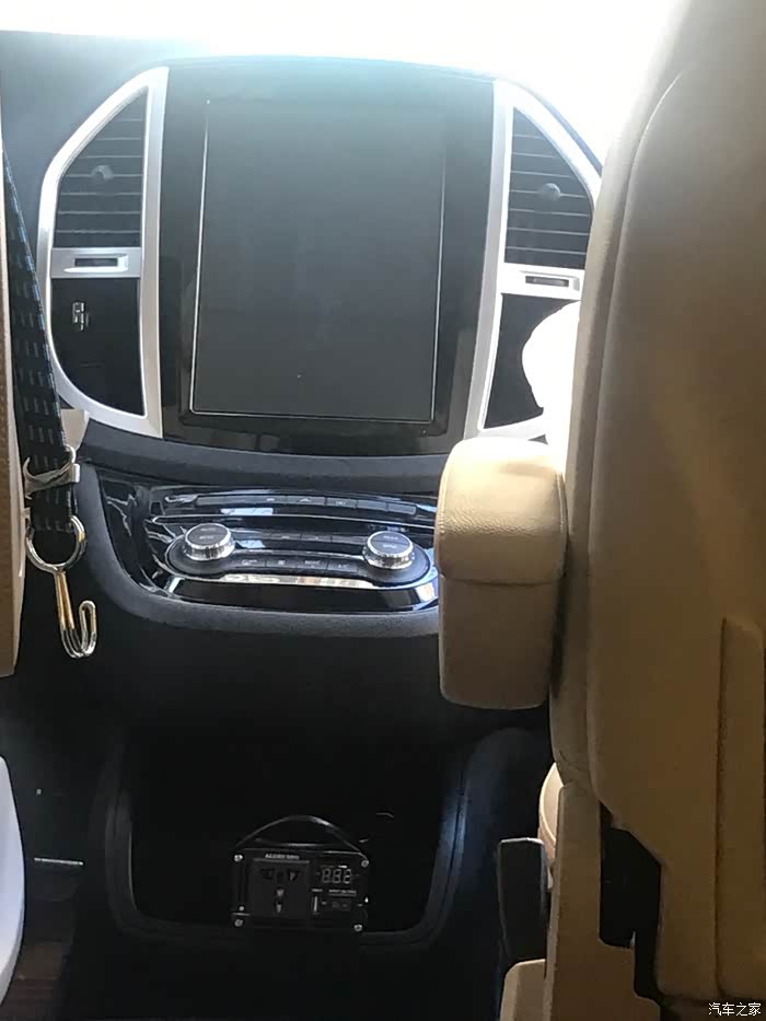

又淘宝了个12V充电器,给主座下的电瓶充电,这样可以用市电充电,也可以用逆变器充电,逆变器连车上的点烟器,发动车子就能充电了。这样避免了两个电瓶并连起来的各种接线开关的麻烦,而且相当于改变了原车线路。

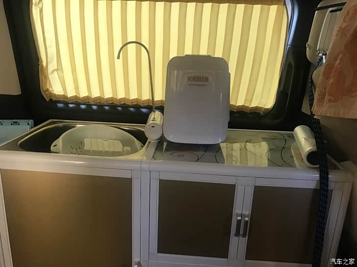

淘宝的柜子3百多丶上水器100吧、小冰箱1百多。柜子带了个洗菜缸,也可以洗手,早晚刷牙挺方便的。上水器买的是那种带锂电池的,可以充电,按下就上水,比家里的水开关高级多了。如果是带压缩机的冰箱太占位置,用处不太,每天尽量吃新鲜的饭菜,如果实在有剩菜这个小冰箱也足够了,看环境温度,可以到5度左右,用时再开电,电用厂家送的电瓶,晚上几乎没声音,不会影响睡觉。

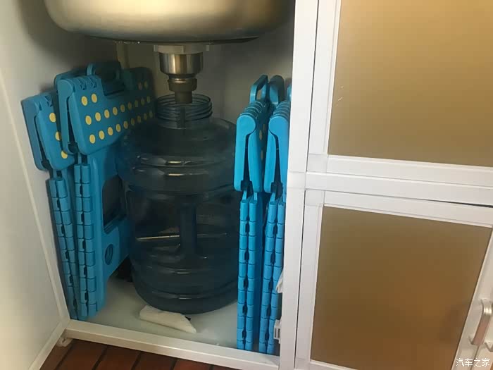

18升的废水箱,35元,四个秒开秒收凳子四个100元。里面还有个灭火器十几元。

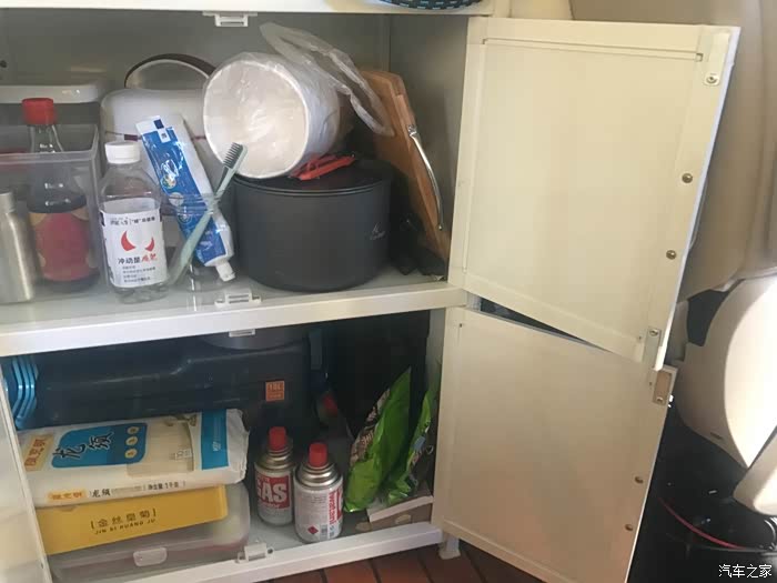

看上去有些乱,净水箱56元,卡炉120元,刀具枮板20元,焖烧锅、电饭煲、户外锅、调料品、米、面、鸡蛋、油……全放在里面,还有一次性筷子和纸碗,这个好吃完饭不用洗碗筷,省去很多麻烦事还省水。。
