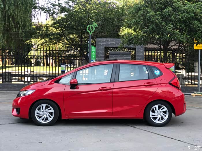

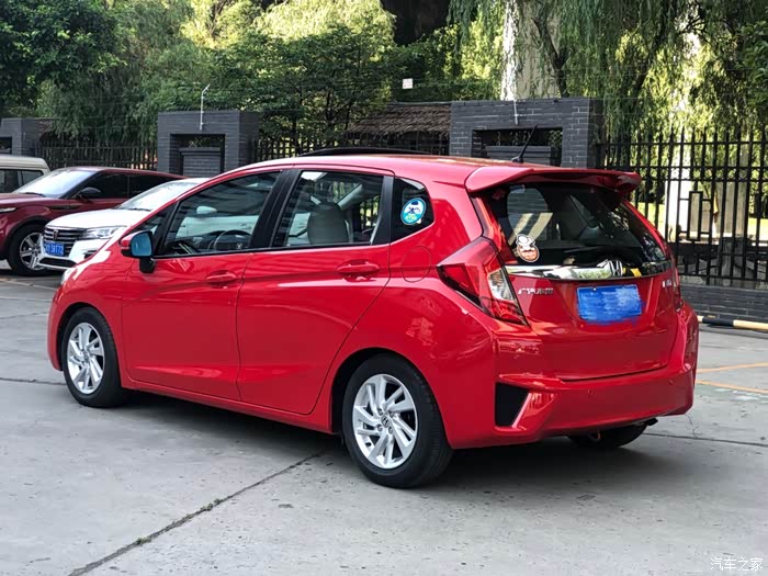

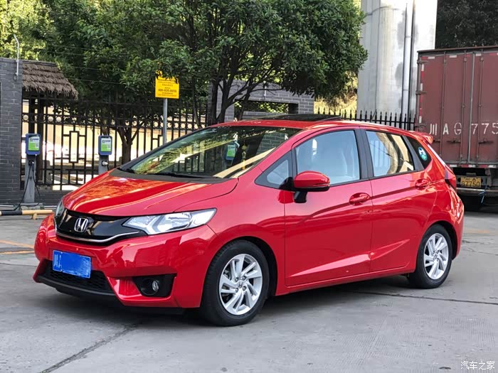

目前的样子
16年的车只行驶了一万七千多公里,且天天停地库,所以漆水很漂亮,前后杠有点伤,无伤大雅就不管了。
baby in car 贴上,准奶爸车。

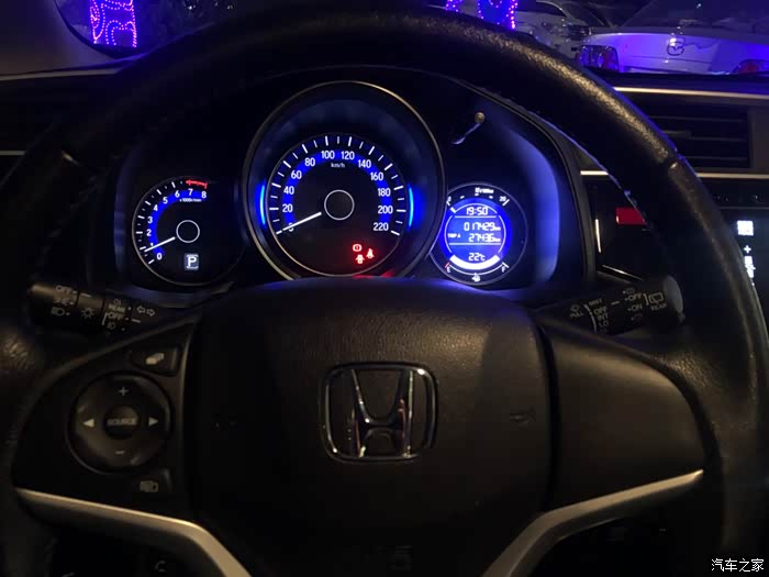

到我收的是时候这个公里数,想去改个巡航,不为使用,只是强迫症看着右边空着不爽。
拨片什么的无所谓了。
还空个键位,空了买个什么开关装上。

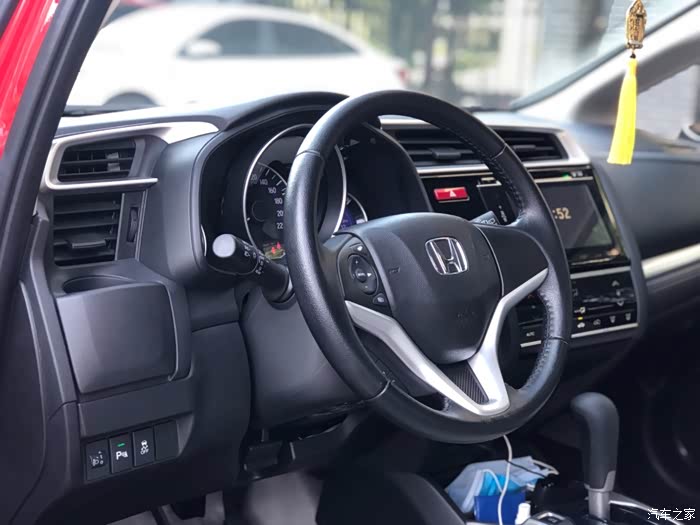

没买这车之前真的没研究过这车配置,天天看同事开思域,以为现在的这车都是智能钥匙的,后来才知道领先版就是高配的意思。
屏幕是自己带的,不知道不能CARPLAY
启停功能自从改了音响就没实现过,三年了,空了换个电瓶。
