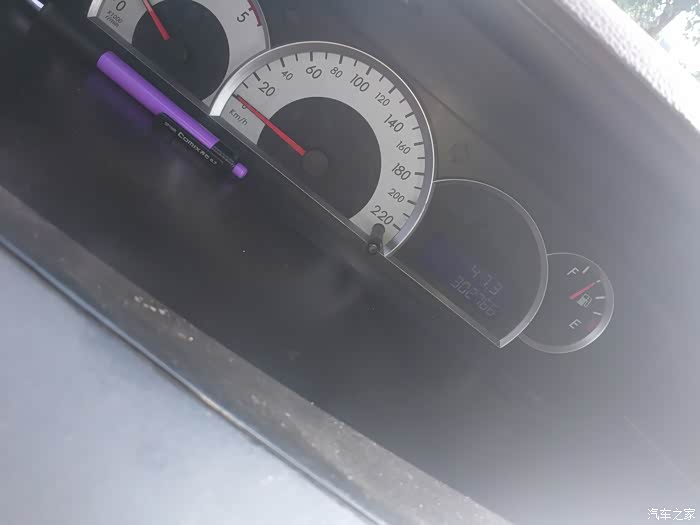

到现在已经跑30万公里,距离上次更换正时皮带又跑万公里,上次皮带还离合器液压分离轴承坏一起换的(上次换离合器三件套,正时三件套,还有一个双质量飞轮,一共花大洋)。

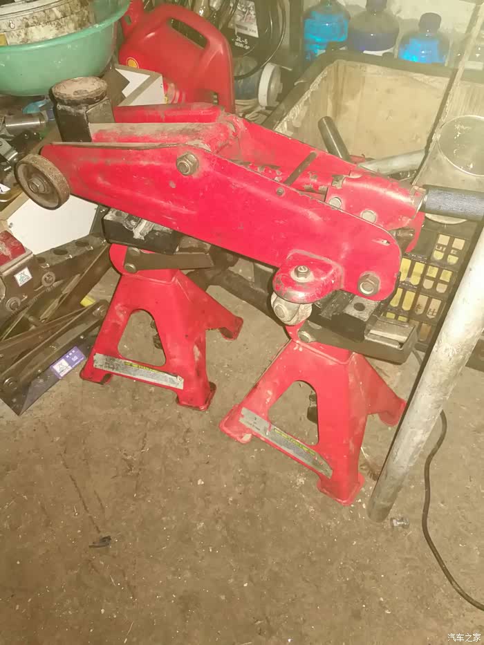

首先用千斤顶把汽车升起来来一点,把保安支架固定一,首先安全第一。

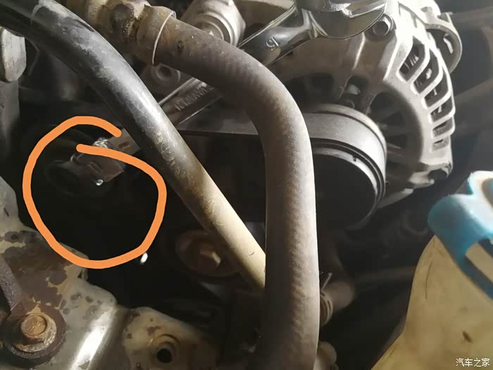

先拆掉膨胀水壶的个螺丝,拿掉水壶。
拆掉护板。
用16mm的扳手逆时针转动螺丝,拆空调与发电机皮带,顺便把涨紧轮也一起拆来,不然正时皮带的壳不会拆。

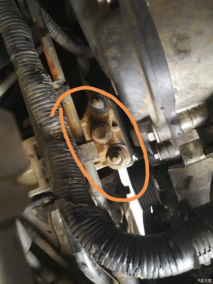

拆掉这三个机角螺丝。
