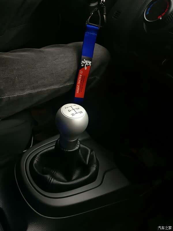

嗯,好看但是手感轻,各有所爱吧
我也换了一样的,不过3天就松了,现在不知道怎么搞,
stalingrad 2015/11/13 17:48:31 发表在 46楼
不会啊,是不是螺丝滑丝了,我的到现在都没问题

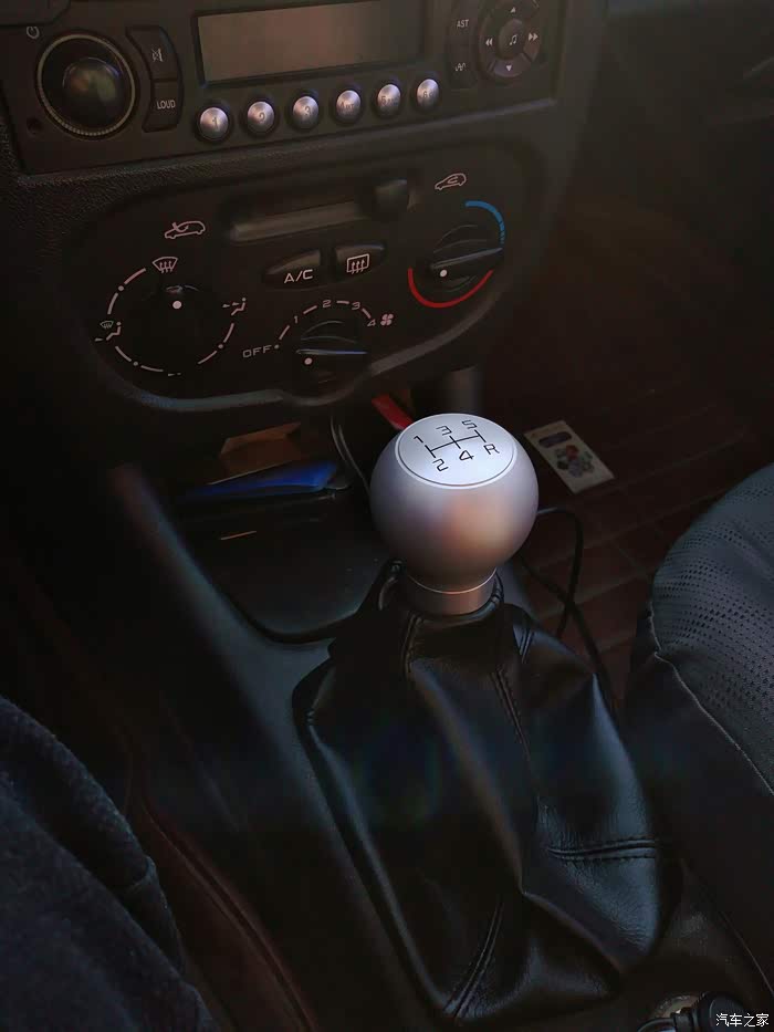

今年五月份买的小豪,一直就想换个档把头,原车的也不是不好看,就是对我来说有些不舒服,上次手一滑,档没挂上,手却戳在中控上了。。。。。于是最近在某宝买了一个档把头,一个防尘套,快递一到就开始了折腾。1 拆档把头

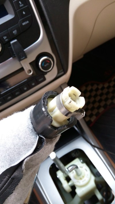

之前在百度搜过怎么拆卸档把头,但都是别的车的教程,没有小豪的,其他大多数的档把头都是拧下来的,于是乎我就拧啊,拧啊,怎么拧都拧不下来,没办法,咋着胆子把下面那个塑料盖撬开了,好在没有损坏,把防尘套翻过来,往下一看,就知道问题的所在了,看下图
小豪原装的挡把头是用这个卡子固定在挡杆上的,只需要用钳子把卡子拧开,往上一拔,档把头就下来了,但是防尘套却不好拆,没法用原来的防尘套了,只能给...
