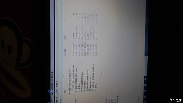

碧海蓝天100 2019/08/02 22:48:16 发表在 45楼
光盘放入电脑是为了安装软件,你说的第一个就是安装文件,先不用插线,双击它安装软件,安装的过程严格按照附带的安装要求进行。如果你实在安装不成功可以考虑就买家远程帮你安装软件。

言爷0225 2019/08/02 20:27:01 发表在 42楼
楼主帮我看看,今天到的线,光盘放入电脑后出现这个界面,卖家让我插上线点第一个,然后没反应怎么回事?

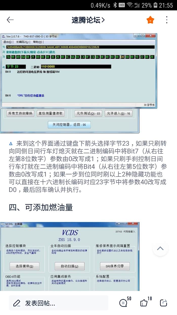

言爷0225 2019/08/03 22:00:39 发表在 51楼
楼主:这个怎么通过键盘下箭头选字节23?我刚把指针刷出来了,这个不会,是按电脑上的哪个按键?
言爷0225 2019/08/03 22:01:49 发表在 52楼
按照你的方法刷燃油加注量点执行后显示请求超出范围,是怎么回事?
碧海蓝天100 2019/08/03 22:20:17 发表在 54楼
不知你的车型是否和我的同款?如果同款也许是你操作不正确,再从头试试。刷隐藏有时不会直接成功的,再试试也许就成功了。另外最好刷成功一个再刷另一个,有的隐藏要退出软件再关闭电门拔出钥匙,过一会再通电检验的。
言爷0225 2019/08/03 22:36:16 发表在 55楼
好的,我明再试试,咱俩不同款,我是17款1.6的
碧海蓝天100 2019/08/03 22:48:54 发表在 56楼
17款1.6和我的15款1.6大同小异,刷燃油加注量方法应该是一样的。另外你的原车自带倒车激活雾灯辅助照明,而我的要靠刷出来。
