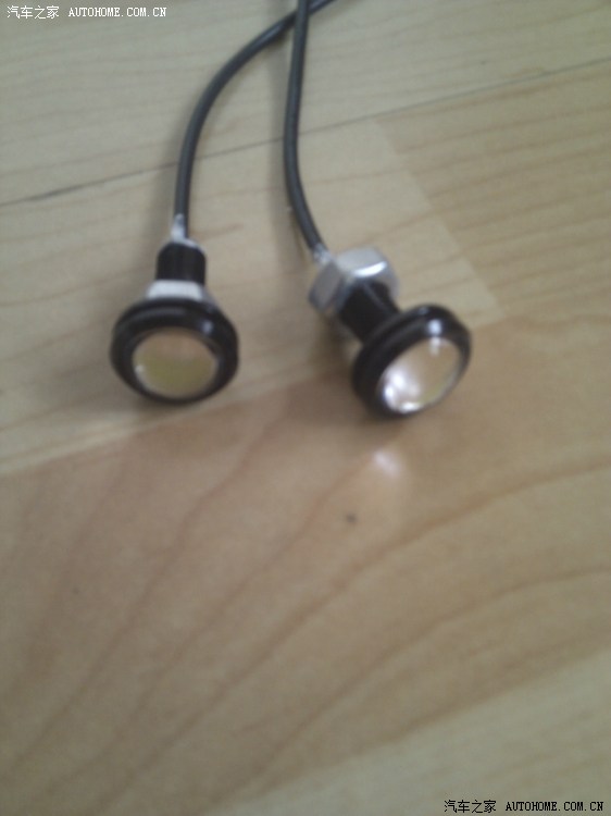

你这个号称9W,应该没有9W, 价格才19, 还带驱动,肯定是小厂LED. 能否有3W都很怀疑。 就看外观,我就知道了。 因为3W的发热都不是一般的大,你那个如果有3W,估计要不了多久就烧了。 9W 的话(如果有),那更是点亮即烧! 真9W, 肯定是多核心LED, 得整老大老大一个散热片,另外加风扇强冷。 依我看,你那就是个1W的, 居然标9W, 真是人有多大胆,地有多大产!
太亮了有点

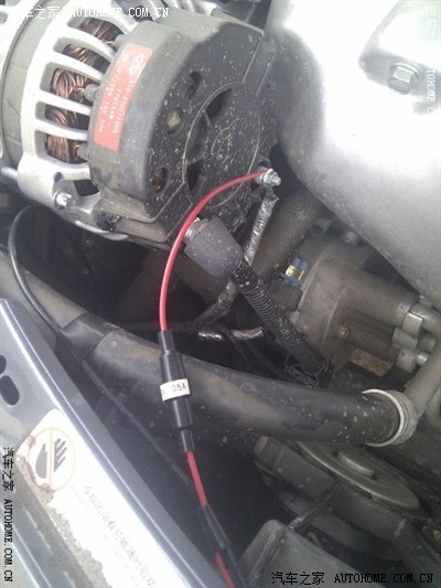

发电机接线图已经补在37楼,大家可以去看看!我的日行灯和大家的不一样,不是像各位那样安装的长条日行灯,我是用两个9W亮度的鹰眼灯做日行灯的!选择鹰眼灯的原因,第一因为它有超高的亮度,一颗的亮度不比长条的一排亮度差.第二,当初想把灯安装到雾灯下面的小眼位置。再有就是相对于其它车上的长条日行灯比较另类一点。淘宝看了很对最好选中一家19元一个,两个不到40元。差不多淘宝也都这个价,新款超薄的!上午快递刚到,给大家看看手机照的有点不清楚这张还可以打算用来作为开关控制的继电器,电瓶接继电器,发电机控制,着车灯亮,后来没用上!想了想很多余,直接发电机取电,鹰眼灯正极接发电机小螺丝,中间加了10A保险,伏击...
