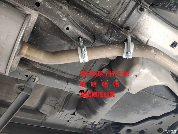

麦克斯z 2019/04/26 14:23:35 发表在 101楼
去阿里巴巴搜,拷贝林卡箍 我买的dn65,你们再自己测试一下管径
赤日苍穹2019 2019/04/26 15:07:14 发表在 110楼
DN65卡76管径,XC60末端没有这么粗吧。我们手里没管径数据,只能升起车来卡尺量
麦克斯z 2019/04/26 15:14:22 发表在 111楼
比dn65小的好像就是dn50,这个肯定又太小了

感谢楼主找到了原因,剩下就是试验和方案优化的问题了
麦克斯z 2019/04/26 15:28:59 发表在 116楼
那就只能买dn65,然后再配垫子

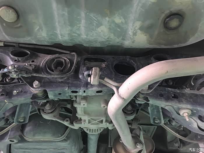

楼兰的另一张图,好像排气管在拐弯的地方浪涌会改变,原车又没有吊耳容易产生共振
赤日苍穹2019 2019/04/26 14:44:02 发表在 104楼
最好加一层耐高温石棉垫,或四氟乙烯带(耐270度高温)隔热减震。楼兰共振有改善的,找到排气共振点加了配重。
麦克斯z 2019/04/26 14:44:54 发表在 105楼
求教这个共振点怎么找呢
赤日苍穹2019 2019/04/26 14:52:43 发表在 107楼
我认为是排气管拐弯的地方,就像峡谷激流,水在拐弯处冲击力最大
麦克斯z 2019/04/26 15:02:34 发表在 109楼
嗯,我买几个试试,那个拷贝林那个dn65好像不合适……还得找合适尺寸的
赤日苍穹2019 2019/04/26 15:26:52 发表在 115楼
得根据安装在不同位置的管径买,还得加上石棉等隔热材料的厚度
JSYCHYLY 2019/04/25 23:32:22 发表在 56楼
再解释下,为什么用瓦片状的铁板,第一,把尾端振源变宽,这样理论上讲振频会更低,但加上质量后 ,会微调整频率,只要不与发动机振动频率咬合就会有效果。第二,圆弧形向下,会把振动的波下压,不望上跑应该效果更好。这个平半圆铁块加工有好几道工序,车床出来后液压机压平,再就用水切割分成两片。大致就记得是这样的操作了。
