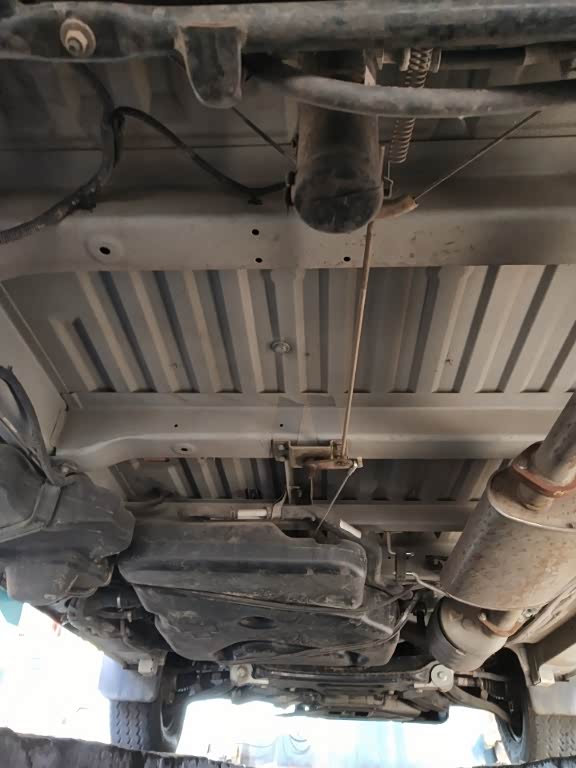

找了个沟测量底盘空间

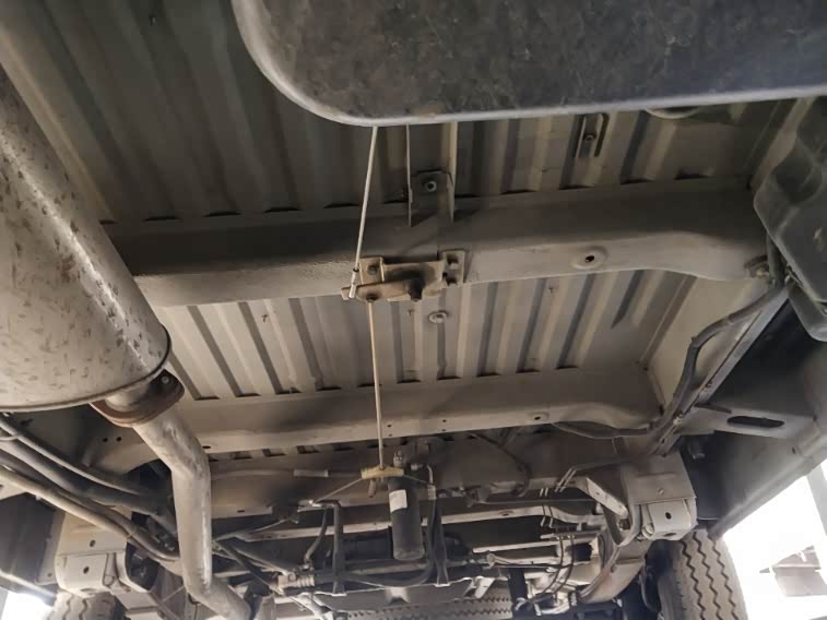

道横梁,刹车线尿素泵是个问题

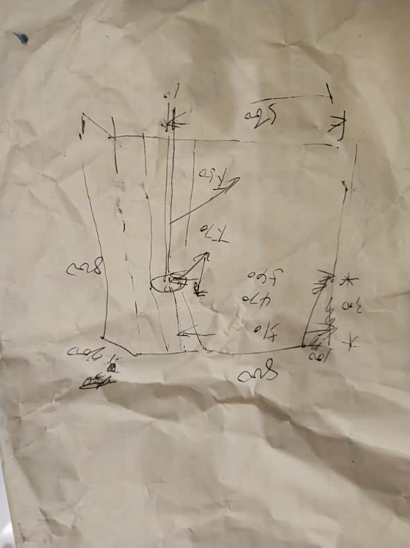

拿到的第手数据,大概算了水箱在不到120升,对于我们家出行而言应该是够了,备胎不后挂,也没有什么空间了车底,尽可能把水箱做大。

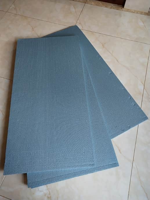

朋友那要来了4块挤塑板

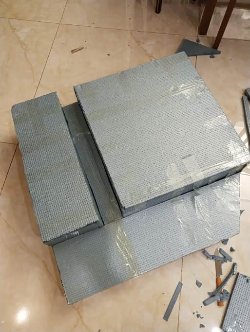

开始制作水箱磨具
今天就把这个工作做完,御风水箱模型已经完工,明天试装

可能做到120升,刚才比,做到120底盘太,水箱最点离面才200,估计也就90升
发表于 2019-3-7 20:43:05
明天准备改成这两个方案,做完底盘离间隙250MM

发表于 2019-3-9 09:56:23
开始绘制尺寸图
发表于 2019-3-9 09:59:03
4个方案,从83升到128升,都可以实现,只取决于底盘。把尺寸图纸做成图片形式发给家,仅供参考。具体哪位群友要用,可以根据这个尺寸自己实际测量
