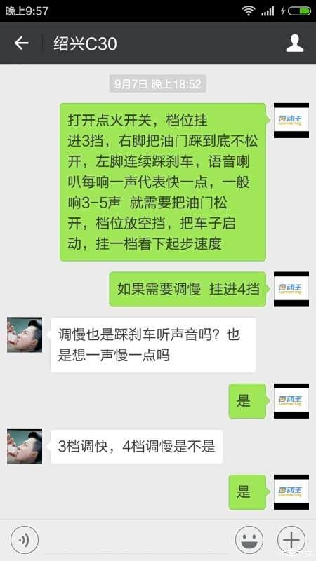

六神吾主 2013/03/20 23:45:09 发表在 38楼
我郁闷啊 哪位大哥装完了出来研究下 我的问题是 1档起步进2档马上给油 汽车会一冲一冲的 就好像是先给油再松离合器 我觉得半离合到全离合的时间太长了 导致车子发冲 这个可以调吗 都打了N个电话给老板了 也没解决 郁闷
风行侠客 2017/03/20 01:07:21 发表在 51楼
我有图!稍等!
风行侠客 2017/03/20 01:10:01 发表在 52楼
试试
