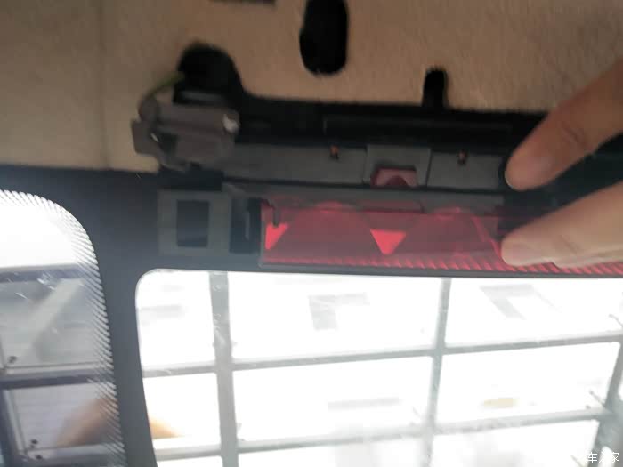

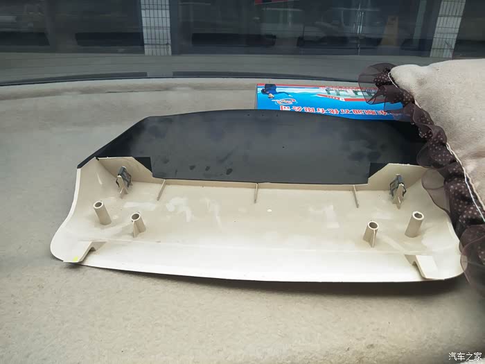

这个盖板就直接扣上去,拆下来时候,从一边往下掰就可以,用个巧劲就可以,拆卸下两边卡扣,就取下来

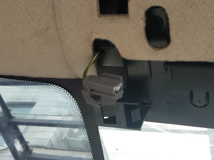

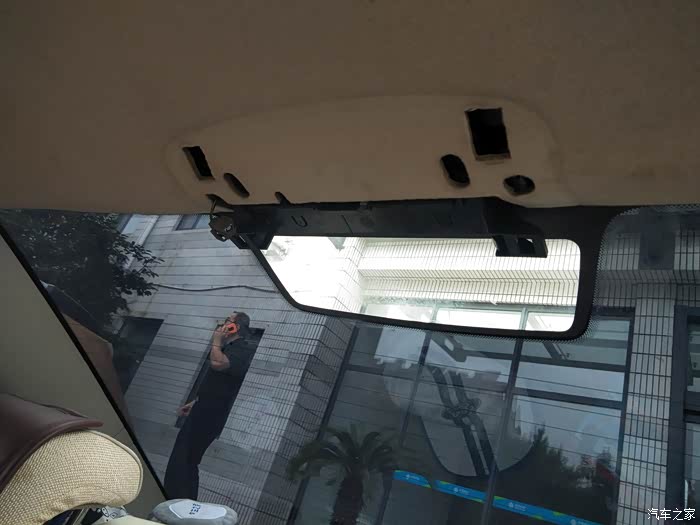

拆这个刹车灯支架时候,先把边上排线拔出来,支架两边各有一个卡扣,先取下一边,另一边就取下来
支架和灯组都取下来
取下后样子这样
排线接头,线路一般大出问题。

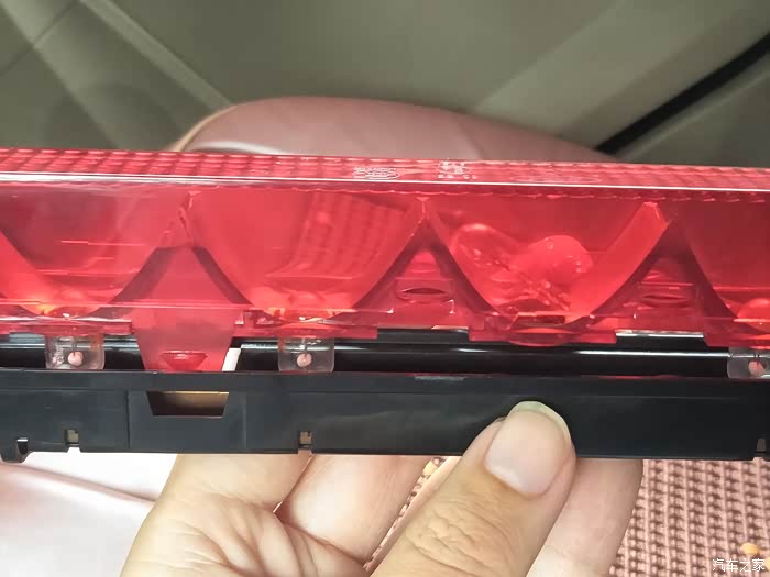

把掉出来灯泡重新插上
仔细看下,中间一个灯泡掉下来,掉到灯壳里面,所以开车途中,刹车或者颠簸路面,就会在里面滚动响。
把灯壳慢慢取下来,看到吧。调出来灯泡还在灯壳里面。
插泡
其余4个都正常,一个掉出来
看看这啥型号,E1
把灯壳里面灯泡慢慢取出来。
用手捏出来。
取出来看下,灯丝也没断,只掉出来而已,看来灯泡质量还错,开10年车,还没坏过。

最后把盖板扣,对准几个眼,扣时候用点力气,用拳头砸两下才能扣结实。
安装样子。
