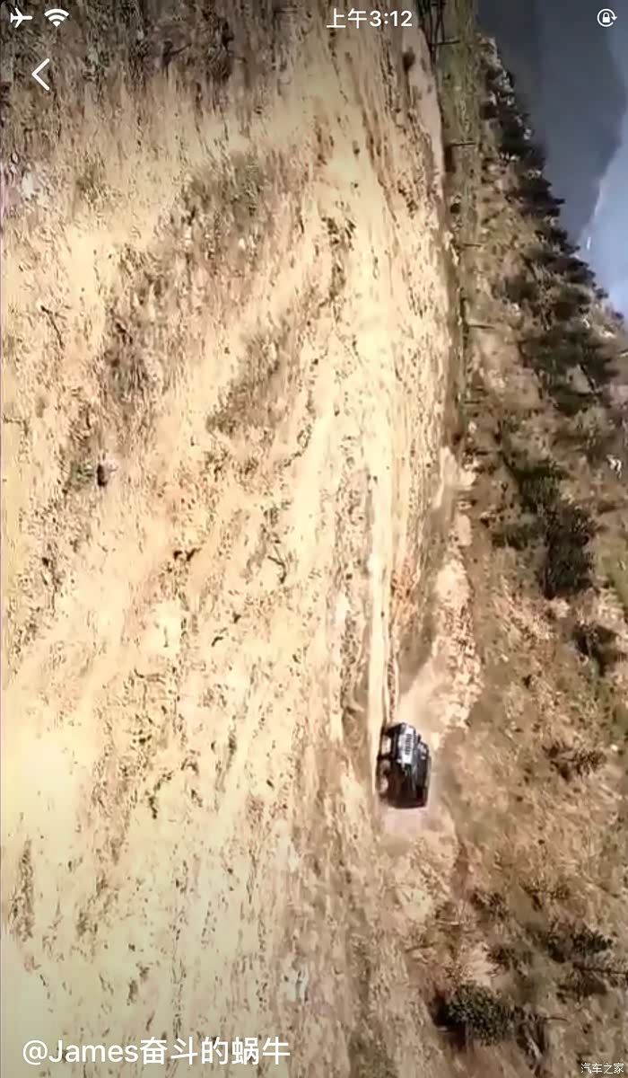

继上次升高六寸之后,新人去试车后。严重不满足装了285.70.17的胎以后,越野时候轮胎行程弹跳会碰擦到轮眉和保险杠
遂决定继续升高目标定在十寸

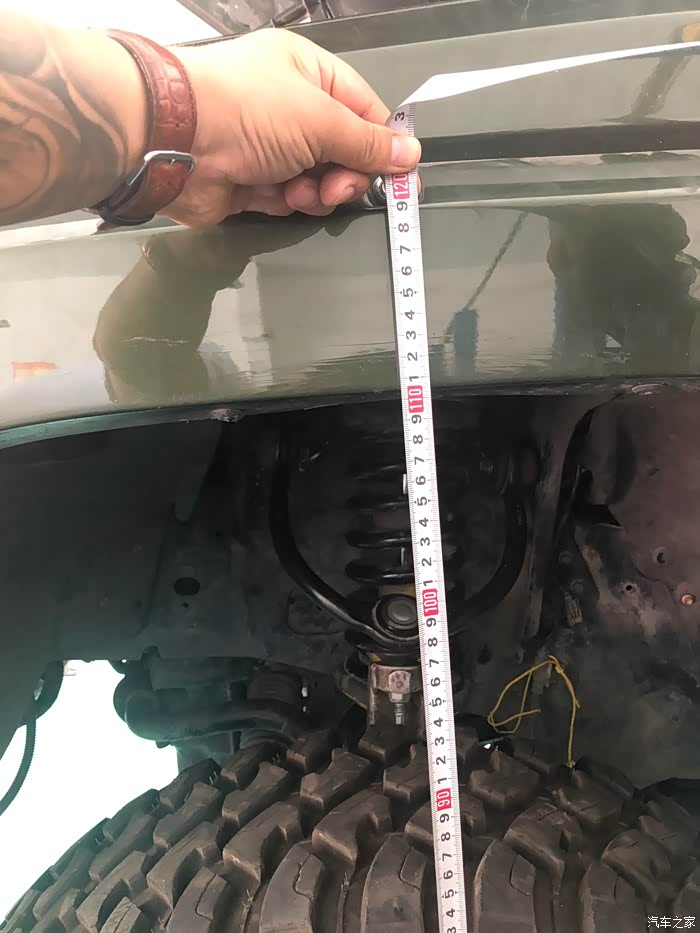

升高要考虑的几点因素:升高以后的半轴运转、油箱卡住了减震的行程、方向机的长度移位等几样,遂决定继续采用6寸方案。只不过更加狂野的添加上造车经验
假性目标高度110-112厘米
拆看最大的前桥下降长度、决定车壳分离、先把这软身子大梁统统加固。采用加强筋方式加强这内嵌式结构大梁,并加强前后桥加强车身。

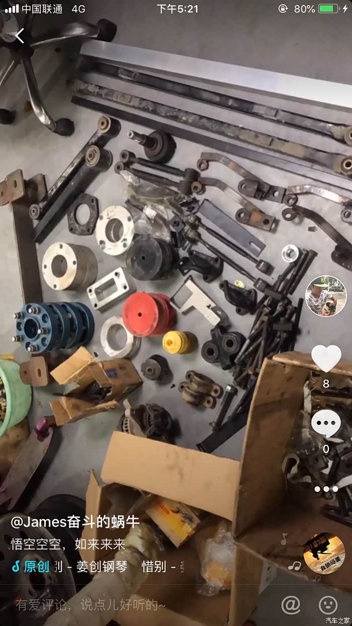

带上家伙们再去加工
先把前平衡杆两只、车身左右各两根连杆、后斜拉杆都加工成正反丝可调式螺杆。方便调节车身稳定。然后加工前桥下降托架神器
