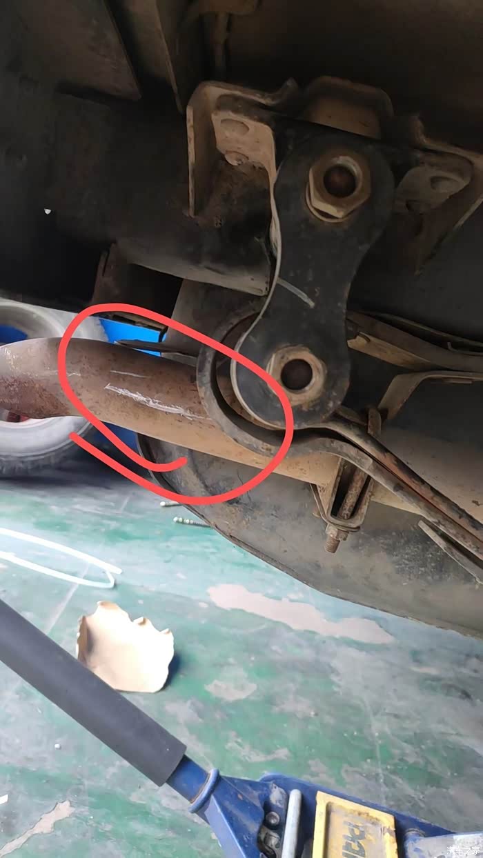

我自己拆的,用的拉马,反正不需要拆其他任何东西,好像是先拆下上面那根螺栓,它可以顶到大梁内,大梁上正对那根螺栓的位置,有个孔,螺栓顶进去,就能拆下上面的,然后下面那根就和内侧吊耳,还有板簧一起下来了,放地上后,再从板簧上把它根螺栓取下来的,反正 当时我更换里面的胶套,一天只更换一根板簧,但就这一根,我就花了前后近1周时间,基本每天都是上午一早开工,中午完工,或没拆下,再想法,再买工具拆(拉马,我还改装了拉马),其实前后搭头有近2周多时间,因为拉马在网上买的,
我的要求是,绝对不用榔头敲打一下!舍不得!
一个小时前,希望你看到我的回复,先拆上面的那根!!!板簧就下来了,下来后,就好办了。
你这个螺丝退出一半(保护螺栓上的牙,防止敲打时伤牙,是吧),工人肯定是榔头敲打了
感谢各位的建议,今天继续搞
又出现新问题,前面吊耳如果把车放下来,钢板压平之后吊耳内侧会碰到钢板座子,是不是需要这个怎么解决的?
