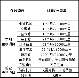

去年年底今年年初的时候,感觉车子在40、60、120时速时,机舱有相对明显的嗡嗡声,以前没有注意到是否有这个声音。因为疫情原因也没去查一查,开得少也没有去小保养。上周约了e养车(太保送的小保养),上周四去了4s店0元做。4s店同时给出了换全车油、全套皮带的保养建议(如下图1),核算下来要要9000多元。于是我回去认真查看了说明书的保养建议,整理了柴油大切的保养周期(如图2)。

3.嗡嗡声减弱的原因应该就是换了分动箱油改善的,因为说明书建议的事90000公里/54个月换分动箱油。而我这已经103500公里/70个月了,出现声音应该在9-10万公里左右。

图2:根据说明书整理的保养建议
